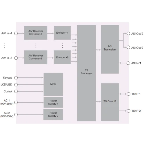

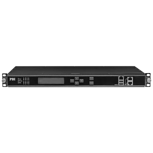

Профессиональный энкодер DCH-8000EС-82H производства компании PBI (China) позволяет энкодировать кодеком MPEG-2 или H.264 восемь программ с разрешением изображения до 1080i30. Энкодированные программы можно вывести на выход ASI, а также через TSoIP выход в виде потоков RTP/UDP multicast/unicast. Устройство поддерживает создание таблиц PAT, PMT, SDT и NIT, а также может вложить выходной поток в поток MPTS, приходящий на входы ASI или TSoIP.

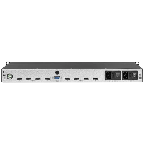

Данная модификация имеет 8 портов HDMI для приёма энкодируемых сигналов.
Особенности:
  • Входы видео: 8 входов HDMI;
  • Энкодирование четырёх программ с разрешением до 1080i30;
  • Поддерживамые видеокодеки: MPEG-2, H.264;
  • Поддерживаемые аудиокодеки: MPEG-1 Layer 2, AAC-LC, HE-AAC;
  • Вывод энкодированного сигнала через порт TSoIP в виде потоков RTP/UDP multicast/unicast;
  • Порты TSoIP могут работать в режиме полного дуплекса (1 входной транспортный поток, 1 выходной) или в режиме вывода потоков IPTV (32 или 128);
  • Встроенный ремультиплексор, редактор таблиц SDT и NIT;
  • Два блока питания AC 220 В с горячим резервированием.

Дисплей 2x16 LCD
