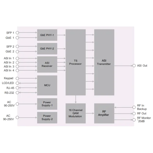

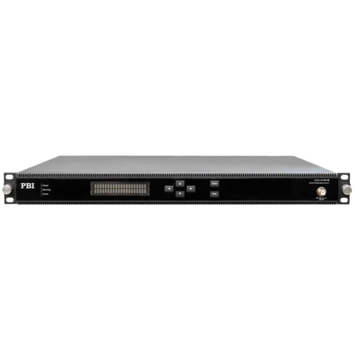

32-канальный IP-QAM модулятор DCH-5100TM-32 производства компании PBI (Китай) позволяет принять до 64 потоков UDP/RTP unicast/multicast и сформировать до 32 несмежных несущих QAM. Приём потоков осуществляется через порты GbE и SFP, которые возможно резервировать в режиме 2+2, а также по интерфейсу ASI.
Обратите внимание: в данной модели отсутствует ремультиплексор. Формирование несущих производится напрямую из транспортных потоков на входе.
Особенности:

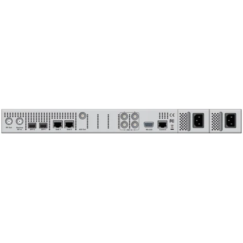

  • 2 порта GbE и 2 порта SFP для входных потоков, резервирование в режиме 2+2;
  • Приём до 64 потоков SPTS/MPTS, UDP/RTP unicast/multicast, поддержка IGMP v2/v3;
  • Деджиттеринг для IP входов до 200 мс;
  • Формирование до 16 несмежных QAM несущих на одном выходе;
  • Тестовый ВЧ выход -20 дБ;
  • Диапазон частот: 49...1000 МГц с шагом 1 МГц;
  • Уровень выходной мощности: 105 дБмкВ (на каждой несущей), ослабление до 30 дБ с шагом 1 дБ;
  • Два блока питания 220 В с горячим резервированием и горячей заменой.

IP вход Количество * тип разъёмов 2 x 1000Base-T + 2 x SFP
Протоколы IPv4, IGMPv2, ARP, UDP, RTP
Тип соединения Full duplex, Auto negotiable

ASI вход Количество и тип разъёмов 4 х BNC female, 75 Ом
Стандарт DVB-ASI, EN50083-9

RF выход Тип разъёма 1 х F , 75Ом
