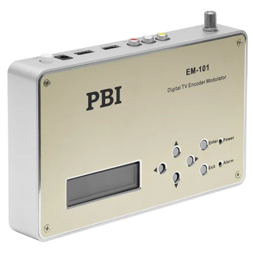

Энкодер-модулятор EM-101-C производства компании PBI (China) - это компактное устройство, позволяющее энкодировать один видеосигнал из любого источника HDMI или CVBS сигнала и сформировать одну несущую DVB-C. Его можно использовать в общественных местах, на конференциях, ресторанах, отелях для организации собственного информационного канала.

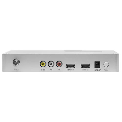

  • Входы видео: 1 порт HDMI, 1 порт CVBS (разъём RCA);
  • Входы аудио: 2 порта RCA;

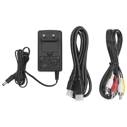

  • Блок питания DC 12 В 1,5 А в комплекте.
