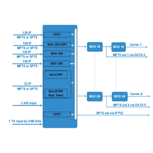

Модулятор SNR IPQAM-32 NGE - это интегрированное устройство с мультиплексорной модуляцией нового
поколения. Поддерживает
  •  до 128 IP-каналов ввода через порты GE (IPTV1, DATA GE3/SFP3, DATA GE4/5),
  •  до 32 IP-канала ввода через 10 портов FE (DATA FE 1-10),
  •  2 ASI-входа
  •  1 USB-вход (для воспроизведения TS).
Он поддерживает до 32 DVB-C и 16 DVB-T частот в диапазоне 50 МГц … 960 МГц, в полосе пропускания 384 МГц,
а также соответственно до 32 и 16 выходных MPTS потоков через порт DATA GE5 и выходных SPTS через порт
IPTV2.
Эксплуатационные характеристики
  •  Поддержка мультипротокольных входов MPTS/SPTS по протоколам UDP/RTP/RTSP/HLS/HTTP/SRT через
IPTV1, до 128 входных IP-каналов, скорость обработки данных 100-300 Мбит/с (в соответствии с
фактическими протоколами сети и т.д.)
  •  Ввод данных MPTS/SPTS по протоколам UDP и RTP через DATA GE3/SFP3, DATA GE4/5, максимум 128
каналов IP-ввода на порт, максимальная скорость обработки данных на порт 840 Мбит/с, IGMP V2/V3
  •  Ввод данных MPTS/SPTS по протоколам UDP и RTP через 10 портов FE, максимум 32 канала ввода IP на
порт, скорость обработки данных на порт около 80 Мбит/с, IGMP V2/V3
  •  Поддержка мультипротокольного вывода SPTS по протоколу UDP/RTP/RTSP/HLS/HTTP/SRT через IPTV2,
максимум 64 выходных IP-канала, скорость обработки данных 100-300 Мбит/с (в соответствии с
  •  Вывод MPTS по UDP/RTP через DATA GE5, максимум 32/16 выходных IP-каналов (в качестве зеркального
отображения выходных несущих в зависимости от режима модуляции)
  •  До 32 несмежных несущих 32 DVB-C/16 DVB-T в полосе пропускания 384 МГц
  •  Режим модуляции DVB-C/DVB-T на одном устройстве, динамическое переключение модуляции (на
устройстве можно выбрать два режима модуляции)
  •  Поддерживает точную настройку PCR
  •  Поддерживает переназначение PID и редактирование PSI/SI, переназначение PID для
каждого канала
  •  Поддерживает до 256 PID на выходной канал
  •  Поддерживает 2 входных сигнала ASI
  •  Поддержка 1 USB-плеера (вставьте USB-диск с файлами «xxx.ts» и воспроизводите содержимое; файловая
система FAT 32)
  •  Поддержка веб-управления
