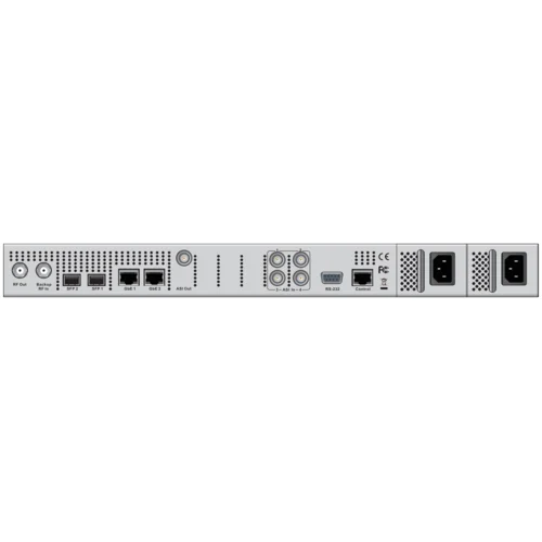

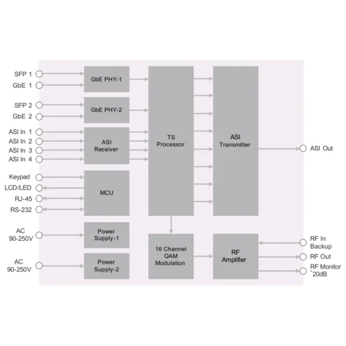

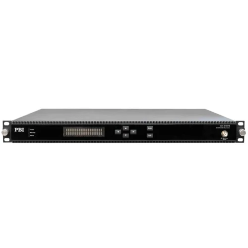

16-канальный IP-QAM модулятор DCH-5100TM-16X производства компании PBI (Китай) позволяет принять до 160 потоков UDP/RTP unicast/multicast и сформировать до 16 несмежных несущих QAM. Приём потоков осуществляется через порты GbE и SFP, которые возможно резервировать в режиме 2+2, а также по интерфейсу ASI. Встроенный ремультиплексор позволяет регенерировать таблицы PSI/SI, редактировать таблицы NIT и SDT, указывать логические номера каналов LCN и выводить сформированный поток на выход ASI.
Особенности:
- 2 порта GbE и 2 порта SFP для входных потоков, резервирование в режиме 2+2;
- Приём до 160 потоков SPTS/MPTS, UDP/RTP unicast/multicast, поддержка IGMP v2/v3;
- Деджиттеринг для IP входов до 200 мс;
- Формирование до 16 несмежных QAM несущих на одном выходе;
- Тестовый ВЧ выход -20 дБ;
- Диапазон частот: 49...1000 МГц с шагом 1 МГц;
- Уровень выходной мощности: 105 дБмкВ (на каждой несущей), ослабление до 30 дБ с шагом 1 дБ;
- Два блока питания 220 В с горячим резервированием и горячей заменой.
