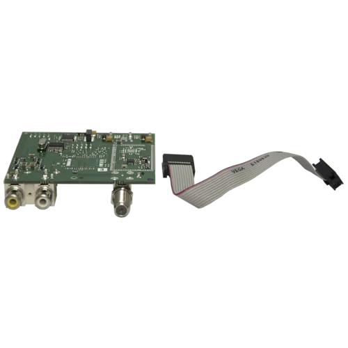

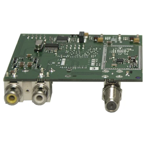

Каждый модуль демодулятора имеет один вход радиосигнала и один выход видео/аудио.
На передней панели демодулятора распологается:
F разъемы демодуляторов ДМ-500
Гнездо RCA демодуляторов ДМ-500
