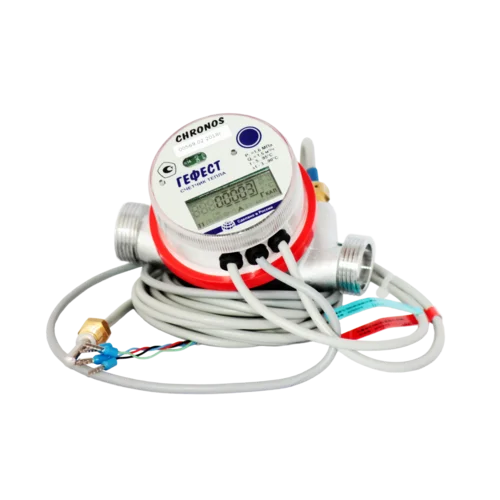

Механический квартирный (индивидуальный) теплосчётчик "Гефест" предназначен для коммерческого учёта потребления тепловой энергии в водяных системах теплоснабжения в сфере бытового потребления тепла (квартиры с горизонтальной разводкой, небольшие производственные помещения и офисы, коттеджи и т.д.).
Характеристики:
Диаметр условного прохода, мм 15
Метрологический класс 2
Расход теплоносителя, м3/ч
  • нижний предел (GН)
0,012
  • номинальный (Gном)
0,6
  • верхний предел (GВ)
1,2
Порог чувствительности, м3/ч 0,006
Рабочее давление, МПа 1,6
Диапазон измерения температуры, °C от 5 до 95
Диапазон измерения разности температур, °C от 3 до 90
Габаритные размеры счетчиков (Д х Ш х В), мм 110 x 74 x 80
Тип соединения резьбовое
Диаметр резьбового соединения, дюйм
Масса, не более, кг 0,75
Температура окружающего воздуха от плюс 5 до плюс 50 ºС
Относительная влажность воздуха не более 80 % при температуре плюс 35 ºС
 Степень защиты корпуса IР40
Средний срок службы не менее 12 лет
