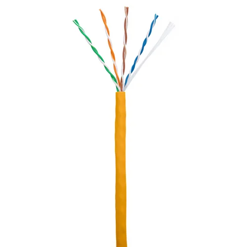

Кабель EC-UU004-5E-LSZH-OR содержит 4 пары витых медных проводников, выполнен в неэкранированном исполнении, соответствует категории 5e и предназначен для внутренней прокладки. Поставляется в индивидуальных упаковках по 100 м., 6 бухт объединены в картонную коробку для удобства хранения и транспортировки.
