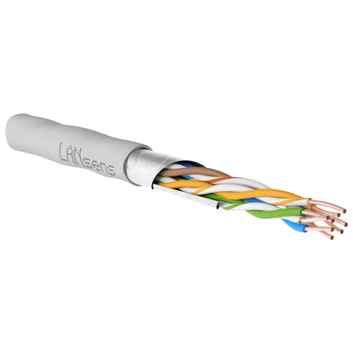

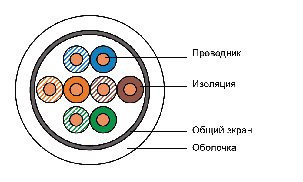

LANsens 2-04-5-1051​ - четырехпарный экранированный (F/UTP) медный кабель типа "витая пара" с цельно-медным проводником (solid) cat.5e и диаметром токопроводящей жилы 0,51мм.
Линии связи часто прокладываются в общей трассе с другими кабелям, а также в помещениях с высоким уровнем электрических шумов и помех, которые могут оказать существенное влияние на качество передаваемого сигнала. При этом сам кабель может выступать как приемник электромагнитных помех, так и их источник. Для решения данных проблем применяется экранирование проводников. В витопарном кабеле FTP все пары проводников объединены общим экраном, который защищает сигнал от негативного воздействия электромагнитного излучения и электрических помех.
Экран в витопарном кабеле одновременно выполняет 2 функции:
1) отражает электромагнитное излучение;
2) улавливает электрические шумы и перенаправляет их на шину заземления.
