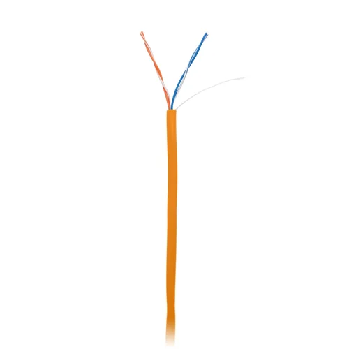

Кабель EC-UU002-5-LSZH-OR выполнен в неэкранированном исполнении U/UTP, соответствует категории 5 и предназначен для внутренней прокладки. Внешняя оболочка изготавливается из LSZH-компаунда, малодымного и не выделяющего ядовитых соединений в процессе горения. Поставляются в картонных коробках, по 305 м. Для удобства транспортировки и лучшей сохранности, две коробки с кабелями дополнительно объединены в одну общую транспортную картонную коробку.
