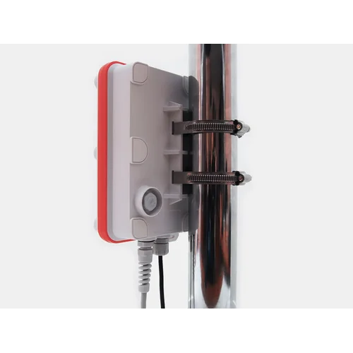

Базовая станция Вега БС-2.2 предназначена для разворачивания сети LoRaWAN™ на частотах диапазона 863-870 МГц.

Базовая станция Вега БС-2.2 предназначена для развёртывания сети LoRaWAN® на частотах диапазона 863-870 МГц. Базовая станция — это центральный элемент построения сети на основе технологии LoRaWAN® и работает по принципу прозрачного шлюза между оконечными устройствами и сервером .
Питание базовой станции и сообщение с сервером осуществляется через канал Ethernet, кроме того, в БС-2.2 используется 3G модем, который поддерживает частоты:
  • Dual-Band UMTS (WCDMA/FDD) - 900 и 2100 МГц
  • Dual-Band GSM - 900 и 1800 МГц
Другой особенностью базовой станции Вега БС-2.2 является наличие GPS/ГЛОНАСС модуля.
Базовая станция имеет предустановленное встроенное ПО на основе операционной системы Linux.

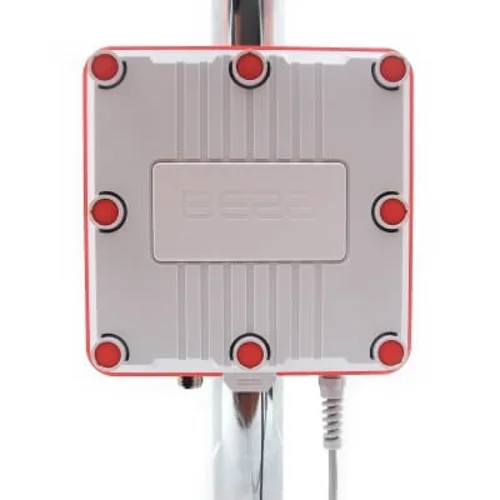

Характеристики:
GPS приемник есть, со встроенной антенной
3G модем есть
Операционная система Linux
Канал связи с сервером Ethernet, GSM 3G
USB-порт есть
Диапазон рабочих температур, °С -40…+70
Количество каналов LoRaWAN 8
Частотный диапазон 863-870 МГц
Мощность передатчика до 500 мВт (27 dBm)
Антенный разъём N-Type female
Дальность радиосвязи в сельской местности до 15 км
Дальность радиосвязи в плотной городской застройке до 5 км
Потребляемая мощность до 10 Вт
Тип питания Passive POE 4,5(+) 7,8(-) 15Вт
Напряжение питания 12...48 В
Размеры корпуса, не более, мм 192 х 183 х 75
Степень защиты корпуса IP67
Крепление на балки/мачты
Габариты упаковки, мм 250 х 220 х 85
Вес комплекта в упаковке, кг 1,250
