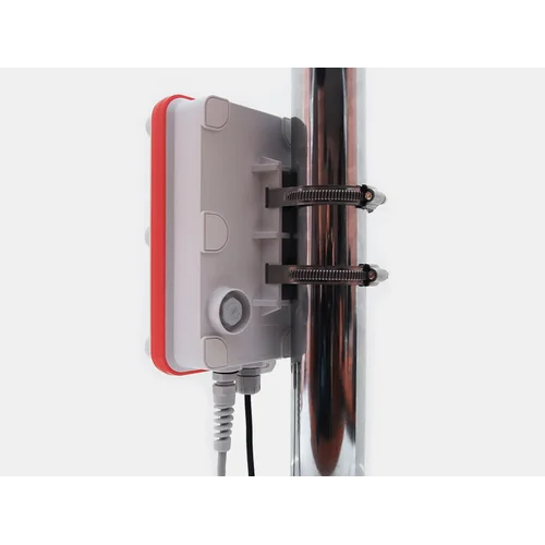

Базовая станция Вега БС-1.2 предназначена для разворачивания сети LoRaWAN™ на частотах диапазона 863-870 МГц.

Базовая станция Вега БС-1.2 предназначена для развёртывания сети LoRaWAN на частотах диапазона 863-870 МГц. Базовая станция — это центральный элемент построения сети на основе технологии LoRaWAN и работает по принципу прозрачного шлюза между оконечными устройствами и сервером .
Питание базовой станции и сообщение с сервером осуществляется через канал Ethernet. Базовая станция Вега БС-1.2 имеет предустановленное встроенное ПО на основе операционной системы Linux.
Базовой станции Вега БС-1.2 присвоен статус телекоммуникационного оборудования российского происхождения (ТОРП). Продукция внесена в Единый реестр российской радиоэлектронной продукции (ПП РФ №878), запись в реестре.
Характеристики:
GPS приемник нет
3G модем нет
Операционная система Linux
Канал связи с сервером Ethernet
USB-порт да
Диапазон рабочих температур, °С -40…+70
Количество каналов LoRaWAN 8
Частотный диапазон 863-870 МГц
Мощность передатчика до 500 мВт (27 dBm)
Антенный разъём N-Type female
Дальность радиосвязи в сельской местности до 15 км
Дальность радиосвязи в плотной городской застройке до 5 км
Потребляемая мощность до 10 Вт
Тип питания Passive POE 4,5(+) 7,8(-) 15Вт
Напряжение питания 12...48 В
Размеры корпуса, не более, мм 192 х 183 х 75
Степень защиты корпуса IP67
Крепление на балки/мачты
Габариты упаковки, мм 250 х 220 х 85
Вес комплекта в упаковке, кг 1,230
