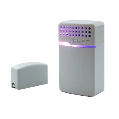

Датчик Вега Smart-HS0101 сочетает в себе несколько функций, а именно:
  • контроль параметров влажности и температуры окружающей среды с возможностью задавать диапазоны этих параметров,
  • магнитоконтактный датчик открытия/закрытия дверей и окон,
  • акселерометр, определяющий наличие движения или перемещения, а также угол отклонения от вертикали.
При наступлении какого-либо из тревожных событий в сеть LoRaWAN® отправляется сообщение с соответствующей информацией.
Вега Smart-HS0101 может применяться для охраны помещений, зданий и сооружений, для охраны неподвижных объектов, для контроля параметров окружающей среды, а также в системах «Умный дом», построенных на технологии LoRaWAN®.
