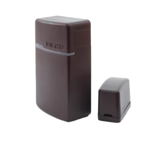

Магнитоконтактный датчик Вега Smart-MC0101 состоит из двух компонентов, один из которых содержит магнит, а другой — ответную часть с датчиком Холла. Датчик в зависимости от настроек может срабатывать как на открывание, так и на закрывание дверей или окон. При каждом срабатывании в сеть LoRaWAN® отправляется тревожный пакет. Датчики выпускаются в современном пластиковом корпусе в четырёх цветовых исполнениях: чёрный, коричневый, белый и серый.Датчик может применяться для охраны сейфов, помещений, зданий и сооружений, а также в системах «Умный дом», построенных на технологии LoRaWAN®.
