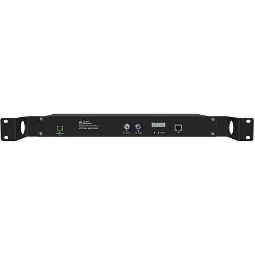

​​Vermax-LTP-114-8-ISN-1U  - новейшая серия оптических приёмников в удобном форм-факторе 1U. Отличительной особенностью этой серии является обновлённое программное обеспечение, которое включает в себя гибкую настройку параметров и анализатор спектра высокочастотного сигнала.
Предназначены для работы в сетях FTTB (волокно в дом).
Он осуществляет преобразование оптического амплитудно модулированного сигнала в радиочастотный (RF) широкополосный сигнал TV диапазона и последующее усиление сигнала для его распределения по коаксиальной сети.
Приемники Vermax Television снабжены АРУ (автоматическая регулировка усиления), а монолитная интегральная схема обеспечивает высокий выходной уровень.
Основные особенности:
  • Высокая чувствительность и широкий диапазон входных оптических сигналов -10 ... +2 дБм;
  • Микропроцессорное управление, отображение всех параметров на LED дисплее;
  • Улучшенная система АРУ по входному оптическому сигналу (есть возможность задать начальную точку АРУ -9/-8/-7 дБм);
  • Современная интегральная схема на базе GaAs MMICС, выходной усилитель обеспечивает высокий выходной уровень (1 RF выход  до 117 дБмкВ);
  • Регулировка выходного уровня и наклона АЧХ в диапазон 0 ... 20 дБ;
  • Поддержка SNMP/ WEB управления сетью;
  • Контроль входного оптического сигнала, выходного RF сигнала, напряжения питания;
  • Протокол SNTP;
  • Удаленное обновление программного обеспечения;
  • Поддержка DHCP;
  • Встроенный спектроанализатор;
  • Исполнение в стандартном корпусе, монтируемом в стойку 1RU.
Блок-схема внутренних компонентов:
Оптические характеристики
Оптическая длина волны, нм1100 ~ 1600
Тип оптического разъемаSC/APC
Кол-во оптических входов1
Диапазон входной оптической мощности, дБм-10 ~ +2
WDM фильтрНет
Входные потери на отражение дБ>45
Тип оптического волокнаОдномодовое
Диапазон работы АРУ, дБм0 ~ -9/-8/-7/-6(регулируемый)
Характеристики ВЧ тракта
Кол-во RF выходов1
Частота ВЧ выхода, МГц45 ~862 (1003 Опционально)
Неравномерность АЧХ, дБ±0.75
Рабочий уровень выходного сигнала, дБмкВ (АРУ от -9дБм)114
Максимальный уровень выходного сигнала, дБмкВ (АРУ от -7дБм)117
Выходное сопротивление,Ом75
Регулировка выходного уровня (ATT), дБ0~20,с шагом 1 дБ
Регулировка наклона АЧХ (EQ), дБ0~15,с шагом 1 дБ
Тестовый выход, дБ-20±0.75
Выходные потери на отражение, дБ≥16
Общие характеристики
Рабочая температура, °С-30~60

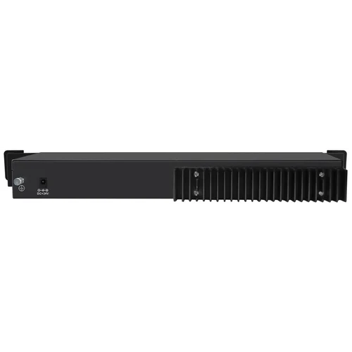

Напряжение питания, ВВнешний блок питания
DC: 24 В
Габариты, мм483 x 168 x 44
Потребляемая мощность, Вт≤20
Степень защиты IPIP40
Параметры качества при 114 dBμV,EQ=9dB,Pin=-1dBm,58ch Analog+22chDigital
C/N, дБ≥ 51
C/CSO≥ 60
C/CTB≥ 60

Пользователь-ZN45407
12.03.2026, 07:45
Какой блок питания подойдет для данного оборудования? Интересует конкретная модель или с каким разъемом/штекером должен быть блок питания?
NAG
12.03.2026, 09:04
Добрый день, для подбора рекомендуем обратиться в техническую поддержку по адресу https://nag.support
