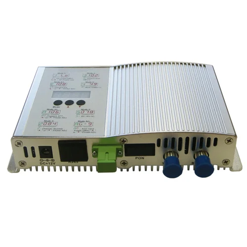

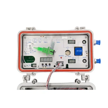

Оптические приемник Vermax Television серии LightPro предназначены для оптических участков сетей кабельного телевидения. В основном это сети с глубоким проникновением оптики — оптика в дом и оптика в здание (FTTH, FTTB). Он осуществляет преобразование оптического амплитудно модулированного сигнала в радиочастотный (RF) широкополосный сигнал TV диапазона и последующее усиление сигнала для его распределения по коаксиальной сети.

Приемники Vermax Television cерии LightPro снабжены АРУ (автоматическая регулировка усиления). Наличие АРУ весьма важно в сетях кабельного телевидения с меняющейся нагрузкой или в условиях плохой стабильности параметров магистрали. Для управления параметрами оптического приемника используются модули IP мониторинга (опция), работающие по протоколу SNMP при помощи прикладного ПО Vermax Network Management System. (Vermax NMS). LightPro являются одними из самых надежных и недорогих решений для строительства сетей кабельного телевидения.
Конструкция приемника позволяет устанавливать его как в помещении, так и снаружи в защищенных от проникновения воды ящиках.
Основные особенности:
  • Высокая чувствительность и широкий диапазон входных оптических сигналов -9 ... +2 дБм;

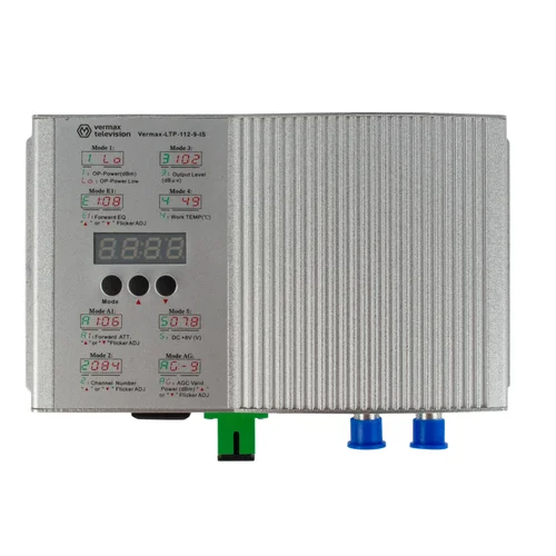

  • Микропроцессорное управление и отображение всех параметров на LED индикаторе;
  • Электронная регулировка уровня и наклона АЧХ (EQ) в диапазоне 0 ... 15дБм;
  • Удаленный мониторинг и регулировка по SNMP протоколу;
  • Улучшенная система АРУ по входному оптическому сигналу (есть возможность задать начальную точку АРУ -9/-8/-7 дБм);
  • Современный GaAs выходной усилитель обеспечивает высокий выходной уровень (1 RF-выход 114 дБмкВ и 1-RF тестовый выход -10 дБ);
  • Контроль входного оптического сигнала, выходного RF сигнала, напряжения питания;
  • Внешний источник питания и низкая потребляемая мощность;
  • Компактный литой корпус.
