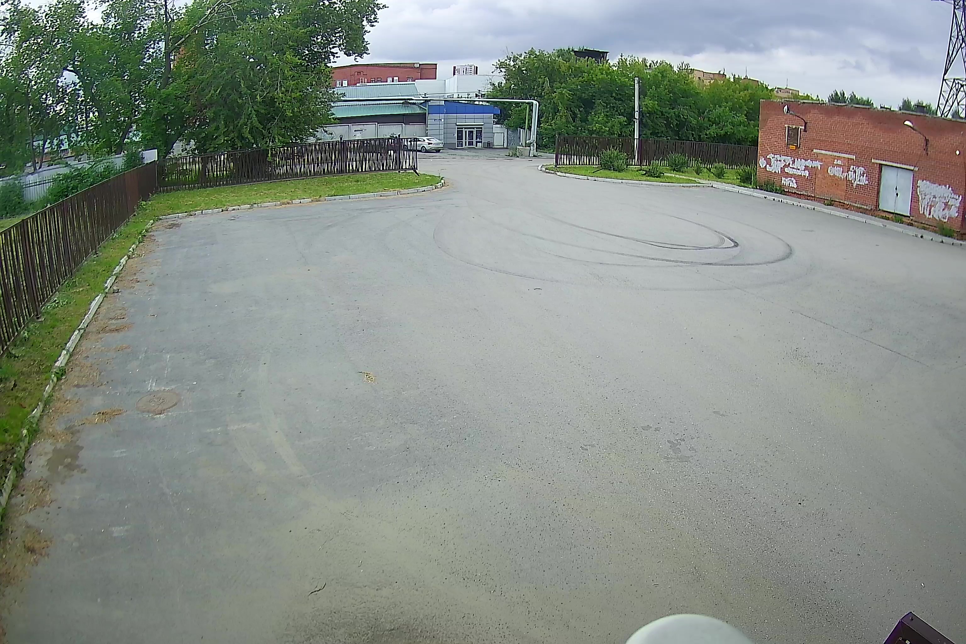

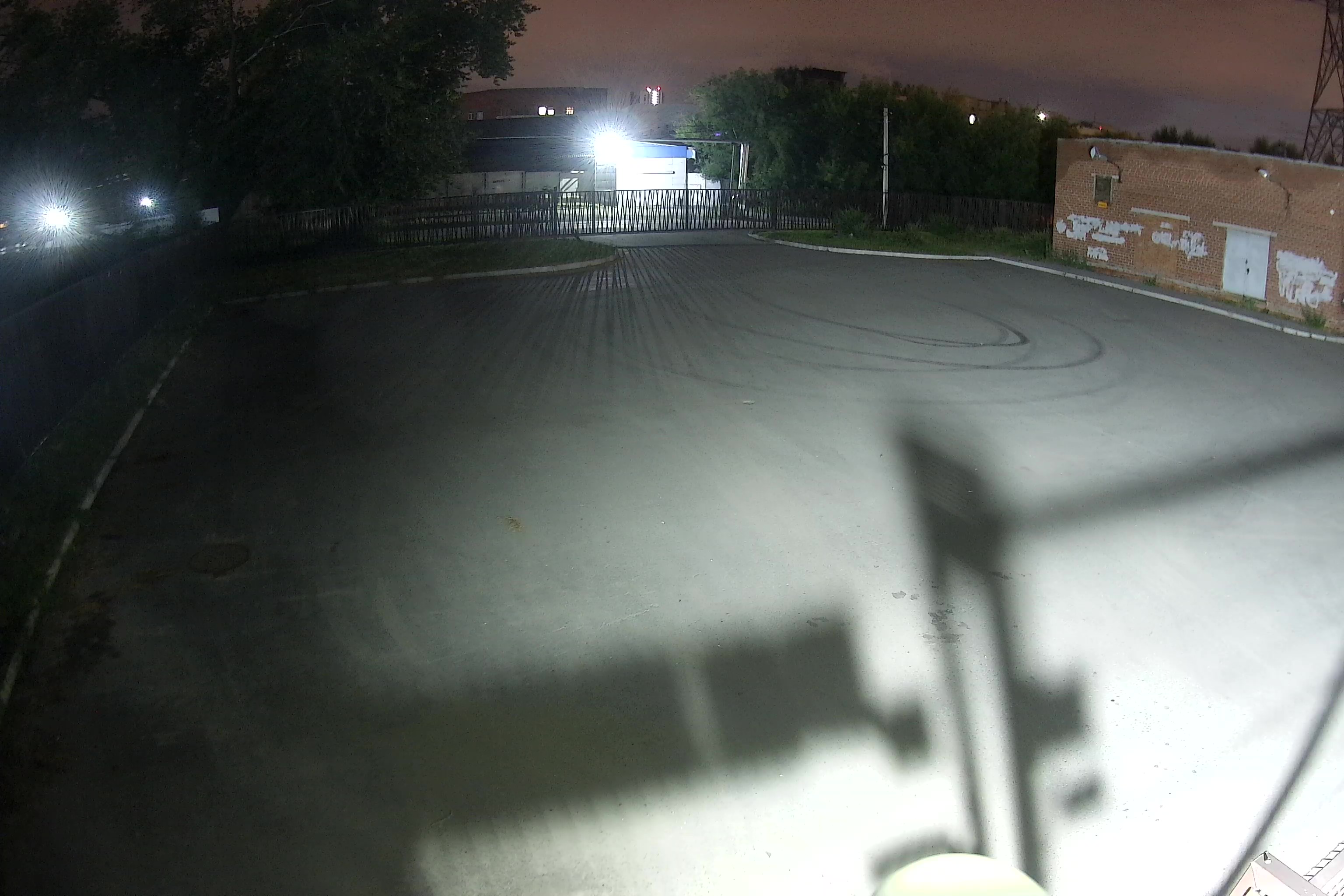

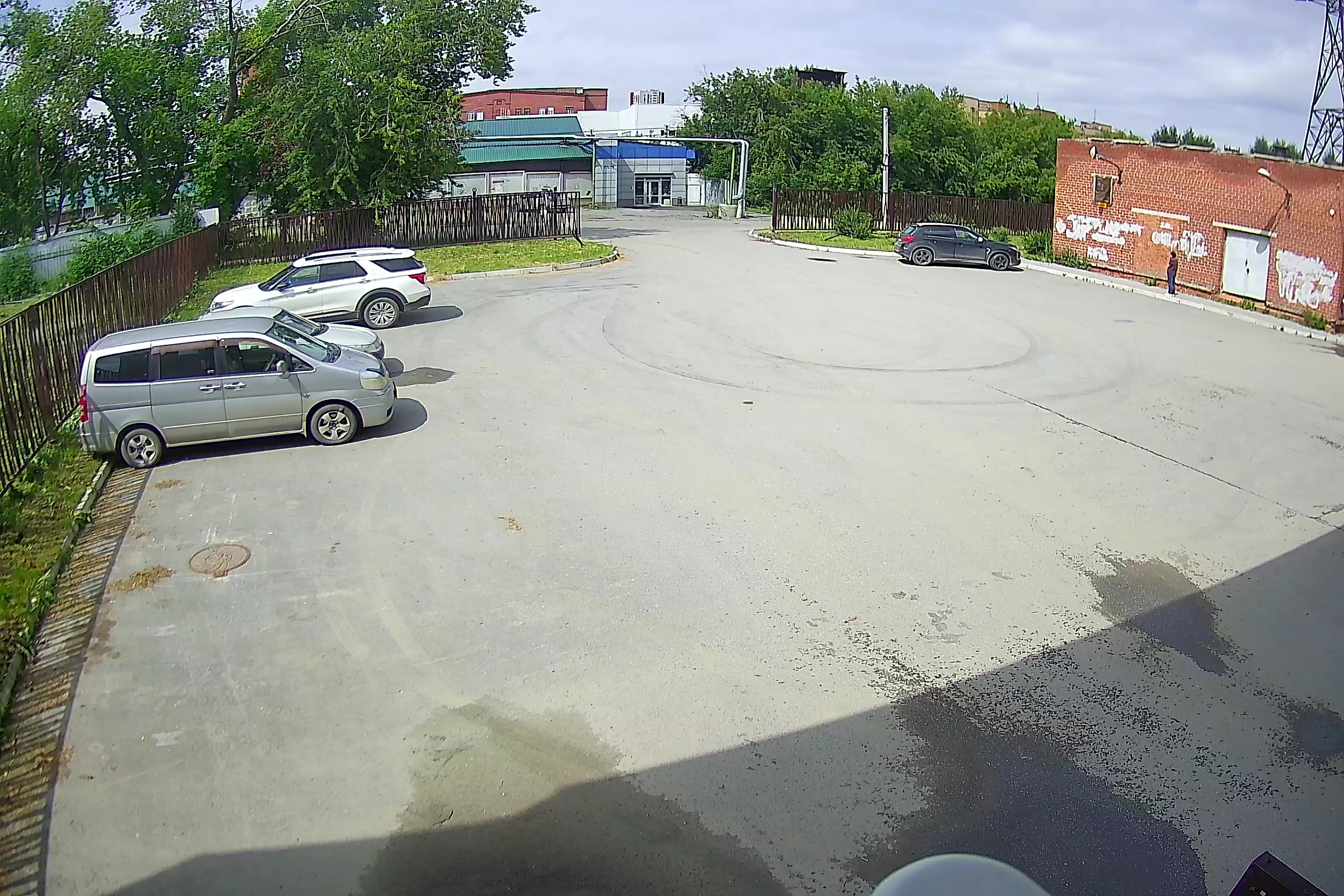

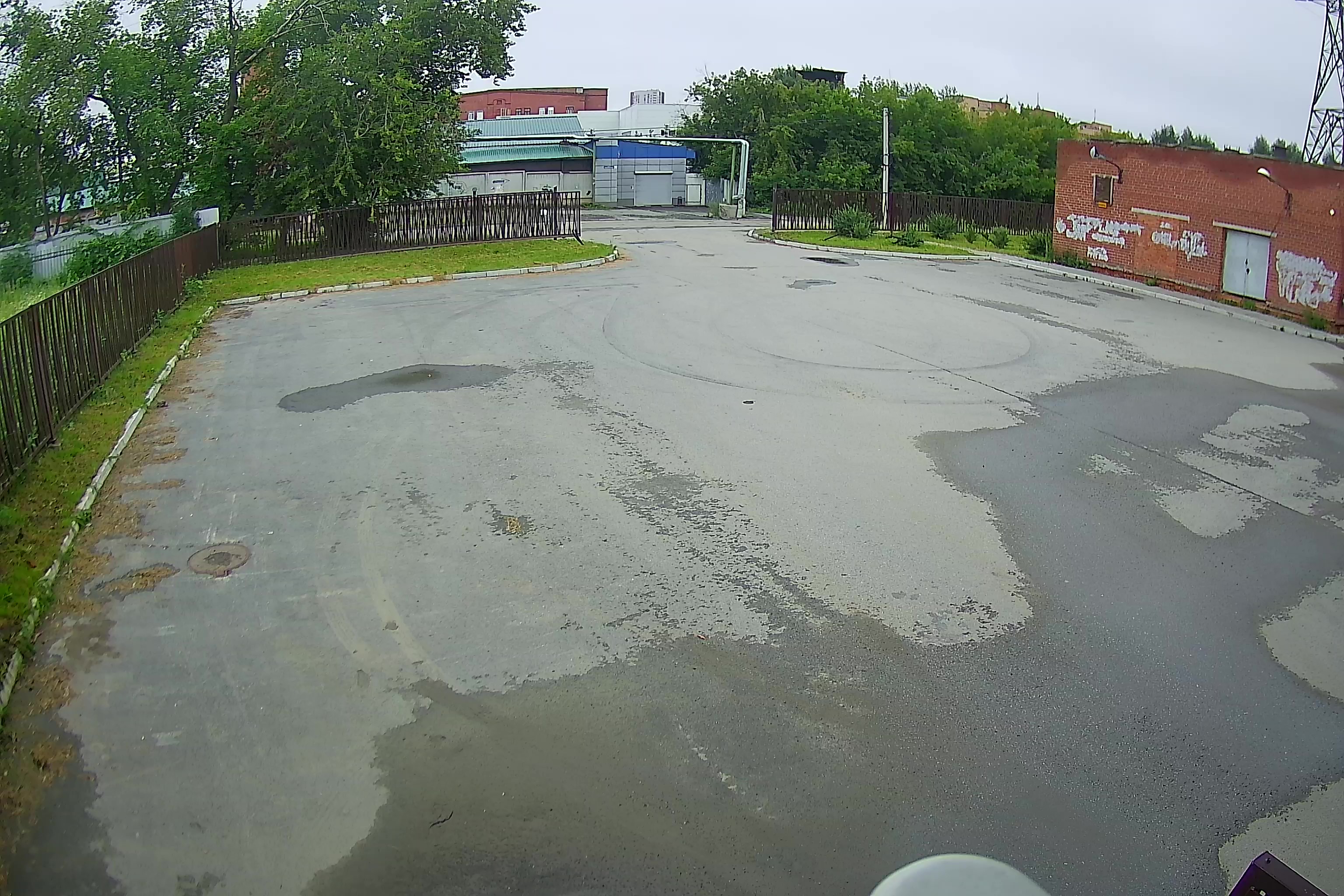

Ночь
1:09
Утро
1:04
День
1:04
Вечер
1:03
