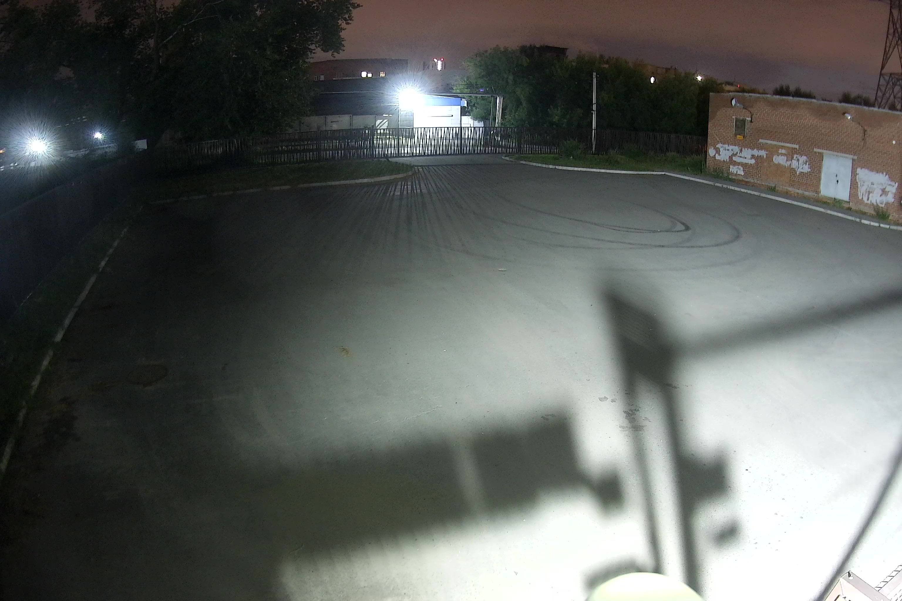

Ночь
1:09

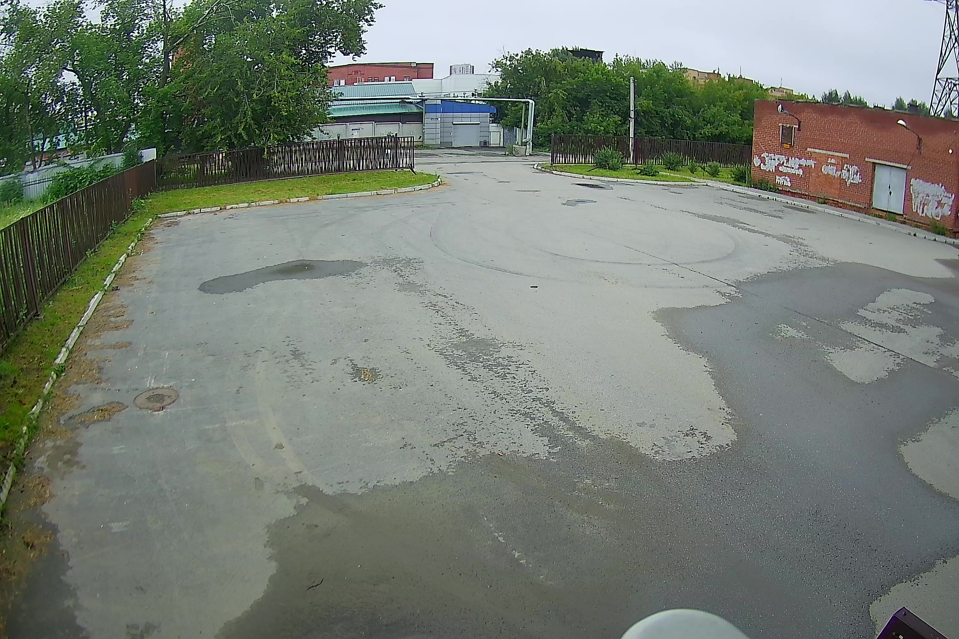

Утро
1:04

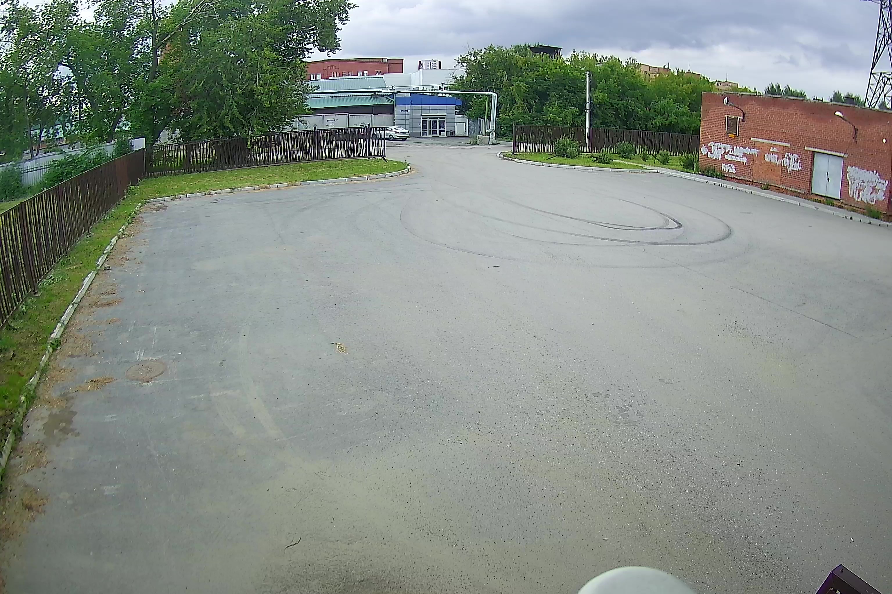

День
1:04

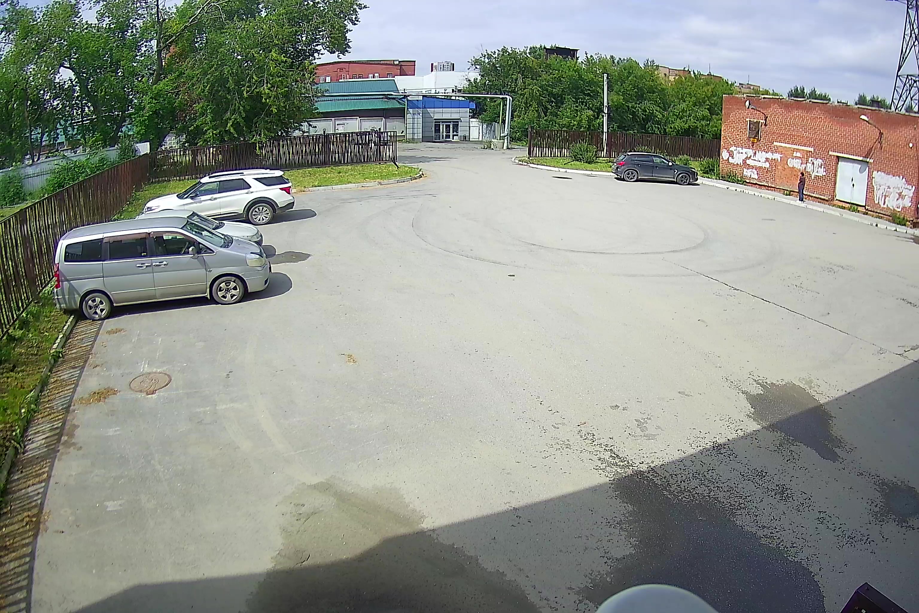

Вечер
1:03
Всепогодная уличная моторизованная камера с гибридной подсветкой OMNY ViBe5EZF-WDS SDL-C 27135
Ключевая особенность: Гибридная подсветка, встроенная в камеру, позволяет получать цветное или черно-белое изображение круглые сутки!
