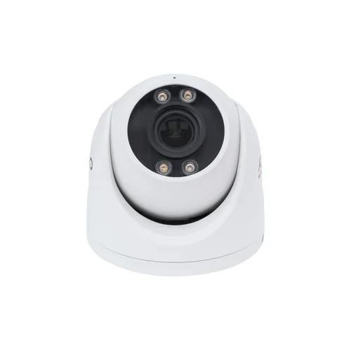

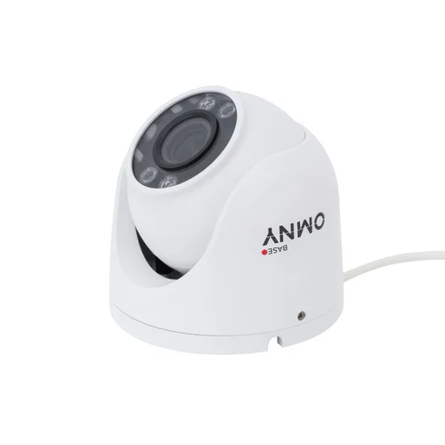

Всепогодная купольная моторизованная камера OMNY ViDo5EZF-WDS SDL-C 27135
Ключевая особенность: Гибридная подсветка, встроенная в камеру, позволяет получать цветное или черно-белое изображение круглые сутки!
Благодаря компонентам высокого качества, камеры работают при температуре -50°.
Изображение: Качественное изображение с разрешением 5 Мп и 30 кадрами в секунду.
Угол обзора камеры: Моторизованный объектив позволяет приближать и отдалять изображение, угол регулируется от 93 до 29 градусов.
Дальность гибридной и ИК подсветки до 50 метров.
Встроенный в камеру микрофон позволяет получать качественный звук с места наблюдения.
Установленные в камеру аналитики позволяют снизить количество ложных тревог, в отличие от детектора движений, который срабатывает на любое движение (животные, падающая листва и так далее).
Благодаря функционалу Real WDR (Wide Dynamic Range) Вы получите равномерную картинку: пересвеченные участки будут затемнены, а темные участки - осветлены.
Камера имеет встроенный слот для SD карты объемом до 256 гигабайт, что позволит хранить запись с камеры локально.
Устройство выполнено в уличном всепогодном формате с влагозащитой IP67 и вандалостойкостью IK10.
Чтобы просматривать живое видео с камеры и архив, установите мобильное приложение OmnyVideo.
Характеристики хранилищаMicroSD до 256Гб

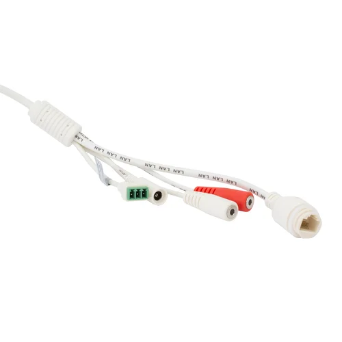

Сетевые интерфейсыRJ-45 (10/100Base-T)
Сетевое хранение данныхFTP
Wi-Fi в камеренет
Питание
Питание802.3af A/B; 12±1В DC
Потребляемая мощность, Вт9,5
Защита от статических разрядовдо 6000В (IEC 61000-4-5-2014)
