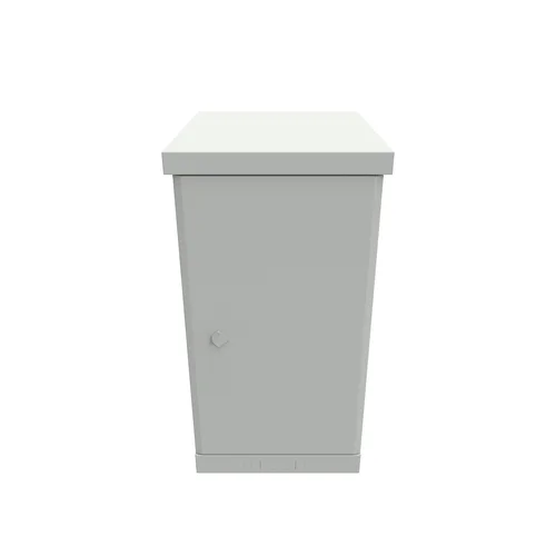

Шкаф предназначен для размещения автономно функционирующего активного и пассивного оборудования, поддержания заданного температурного режима внутри шкафа при эксплуатации. Возможна установка в закрытых помещениях или на открытом воздухе.
Шкаф состоит из сварной металлической рамы, цоколя, верхней и нижней крышки, двух боковых панелй, задней панели и двери. Внутри покрыт термоизоляционным негорючим материалом. Регулируемые по глубине 19'' направляющие толщиной 2 мм.

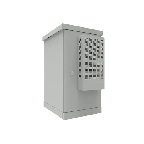

Дверь комплектуются замком с удобной ручкой и ригельной системой для плотной фиксации. Панели комплектуются цилиндрическими замками. На двери установлен кондиционер мощностью по холоду 500 Вт, снаружи закрыт защитным кожухом с перфорацией.
Кондиционер - предназначен для регулирования температуры внутри телекоммуникационных шкафов, с целью обеспечения благоприятных условий работы установленного в шкаф оборудования в любое время года в независимости от погодных условий. Контур охлаждения смонтирован в форме неразборной герметичной системы. Установленные вентиляторы являются неразборными, рабочие механизмы которых защищены от попадания влаги и пыли.
Вид климатического исполнения У2 ГОСТ 15150 с предельными рабочими температурами воздуха при эксплуатации от -50 С до +45 С и относительной влажности воздуха не более 80% при +20 С. Степень защиты: IP55.
Материалы: холоднокатанная сталь ГОСТ 19904-90. Толщина деталей не менее 1,5 мм.
Покрытие - попрошковая краска соотвествующая ГОСТ 9.410-88. Цвет - RAL7035.

Добрый день! Подскажите, пожалуйста, в данном шкафу для обогрева что-то предусмотрено, например, обогреватель с термостатом? Или обогрев предусмотрен посредством кондиционера?
NAG
13.11.2025, 11:42
День добрый. Да, в кондиционере установлен обогреватель мощностью 500 Вт, есть датчики температуры внутреннего/наружного контура кондиционера и выносной датчик температуры.
