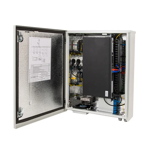

На фото изображен один из возможных вариантов компоновки.
Под индивидуальные требования Заказчика наполнение шкафа можно изменить.

Добрый день! Какие максимальные размеры коммутатора подойдут под шкаф?
NAG
01.06.2026, 04:04
День добрый! Максимальные габариты коммутатора ШхВхГ - 330 x 44 x 230 мм
