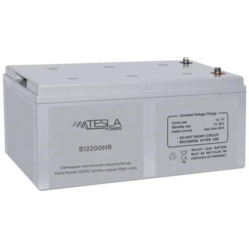

АКБ серии High-Rate 12 В, 200 Ач, 1.8 mΩ, ток заряда 30 A, вес 61 кг, тип клемм M8
Свинцово-кислотный аккумулятор Tesla Power 12VDC 200Ач, серия High-rate
Tesla Power
Свинцово-кислотный герметичный необслуживаемый аккумулятор Tesla Power с регулируемым клапаном VRLA (Valve-Regulated Lead-Acid) с внутренней рекомбинацией газа и абсорбированным электролитом (технология AGM Absorbent Glass Mat). Серия High-Rate, стандартное расположение клемм, емкость 200 Ач, номинальная мощность 840 Вт/яч до 1.67 В/яч за 15 мин
Батареи Tesla Power обеспечивают повышенную энергоотдачу и предназначены для быстрых разрядов высоким токами. Они не требует обслуживания в течение всего срока службы (15 лет) и обеспечивает высокую безопасность во время эксплуатации, а герметичная конструкция позволяет транспортировать их любым видом транспорта.

Тип АКБСтационарный HR AGM VRLA с повышенной энергоотдачей
Номинальное напряжение, В(DC)12
Емкость (25°С), Ач200
Тип клеммM8
Внутреннее сопротивление,мОм1.8
Ток короткого замыкания, A5200
Максимальный ток заряда, А50
Диапазон рабочих температурразряд: -40˚С ~ 50˚С
заряд: -20˚С ~ 45˚С
хранение: -20˚С ~ 40˚С
Саморазряд< 2.5% в месяц
Срок службы-
Высота, мм233
Ширина, мм212
Длина, мм503
Вес, кг61
