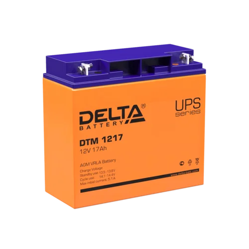

Свинцово-кислотный аккумулятор DELTA, Номинальное напряжение 12 В, Емкость (25℃): 17 Ач, Максимальный ток заряда: 5.1 А, Внутреннее сопротивление: 14 мОм, Вес: 5.6 кг, Тип клемм: M5
Предложение по замене
Аккумуляторная батарея Delta DTM 1217
Delta
Свинцово-кислотный аккумулятор DELTA серии DTM 1217 с номинальным напряжением 12В и емкостью 17Ач разработан специально для применения в переносных и портативных приборах, а за счет стабильно высокой однородности внутреннего сопротивления изделий отлично подходит для использования в источниках резервного энергоснабжения и блоках резервного питания.
Аккумулятор DTM 1217 свинцово-кислотный, герметизированный, необслуживаемый с системой рекомбинации газов (VRLA). Произведен по технологии AGM (электролит, абсорбированный в стекловолоконном сепараторе). Серия DTM является универсальной серией, рекомендованой для использования, как в буферном, так и в циклическом режимах работы.
