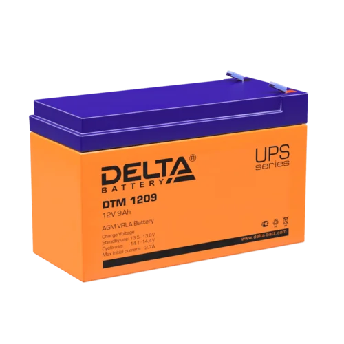

Свинцово-кислотный аккумулятор DELTA, Номинальное напряжение 12 В, Емкость (25℃): 9 Ач, Максимальный ток заряда: 2.7 А, Внутреннее сопротивление: 18 мОм, Вес: 2.65 кг, Тип клемм: F2
Аккумуляторная батарея Delta DTM 1209

Свинцово-кислотный аккумулятор DELTA серии DTM 1209 с номинальным напряжением 12 В и емкостью 9 Ач разработан специально для применения в переносных и портативных приборах, а за счет стабильно высокой однородности внутреннего сопротивления изделий отлично подходит для использования в источниках резервного энергоснабжения и блоках резервного питания.
Аккумулятор DTM 1209 свинцово-кислотный, герметизированный, необслуживаемый с системой рекомбинации газов (VRLA). Произведен по технологии AGM (электролит, абсорбированный в стекловолоконном сепараторе). Серия DTM является универсальной серией, рекомендованой для использования, как в буферном, так и в циклическом режимах работы.
Особенности:
  • Технология AGM позволяет рекомбинировать до 99% выделяемого газа;
  • Нет ограничений на воздушные перевозки;
  • Соответствие требованиям UL, IEC, Гост Р;
  • Легированные кальцием свинцовые пластины обеспечивают низкий саморазряд, высокую конструктивную прочность решетки;
  • Необслуживаемые. Не требует долива воды;
  • Высокая плотность энергии;
  • Корпус аккумулятора выполнен из пластика ABS, не поддерживающего горение.
