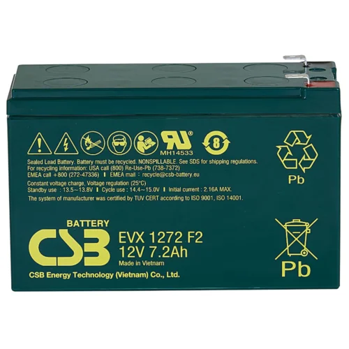

Свинцово-кислотная аккумуляторная батарея CSB EVX1272 F2 FR, 12 В, 7.2 Ач, 23.9 mΩ, Максимальный ток заряда 2,16 А, Вес 2.55 кг, Тип клемм: F1/F2
Аккумулятор CSB EVX1272 F2
CSB
4 893 ₽
Аккумуляторная батарея EVX 1272 выдает 12В напряжения, при имеющейся емкости в 7.2 Ач. За основу конструкции EVX 1272 была взята современная технология AGM,  что предусматривает использование свинцовых электродов, покрытых кальцием. Аккумуляторная батарея EVX 1272 от торговой марки CSB предусматривает отсутствие жидкого электролита. Использована в этих целях серная кислота, которая находится в свободном состоянии, но плотно прижата к электродам батареи сепаратором
Все это положительно отражается на сроках службы, да и поднимает разрядные свойства. В качестве доказательств стоит привести пример работы АКБ в режиме цикла при 100% глубине разряда – 400 циклов, при 30% - 1800! Не менее впечатляющим оказывается срок функционирования EVX 1272 в буферном режиме.
Выполнен корпус устройства на основе ABS-пластика. Это герметичная конструкция, которая исключает необходимость проведения долива воды. Все дело в том, что электролит не испаряется. Рекомбинация газов осуществляется внутри конструкции АКБ. Также большой плюс в том, что монтаж возможен в любом положении. Никаких ограничений на этот счет производитель не дает.

Тип АКБСтационарный GP AGM VRLA
Номинальное напряжение, В(DC)12
Емкость (25°С), Ач7.2
Тип клеммF1 / F2
Внутреннее сопротивление,мОм23.9
Диапазон рабочих температурразряд: -15˚С ~ 50˚С
хранение: -15˚С ~ 40˚С
заряд: -15˚С ~ 40˚С
Срок службы5 лет
Высота, мм97
Ширина, мм65
Длина, мм151
Вес, кг2,55
