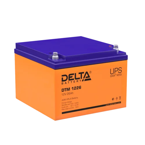

Свинцово-кислотный аккумулятор DELTA, Номинальное напряжение 12 В, Емкость(25℃): 26 Ач, Максимальный ток заряда: 7.8 А, Внутреннее сопротивление: ~ 10 мОм, Вес: 9 кг, Тип клемм: T12
Аккумуляторная батарея Delta DTM 1226
Delta
10 824
Самовывоз со склада: через 3 недели, бесплатно
Свинцово-кислотный аккумулятор DELTA серии DTM 1226 с номинальным напряжением 12В и емкостью 26Ач разработан специально для применения в переносных и портативных приборах, а за счет стабильно высокой однородности внутреннего сопротивления изделий отлично подходит для использования в источниках резервного энергоснабжения и блоках резервного питания.
Аккумулятор DTM 1226 серии является свинцово-кислотной, герметизированным, необслуживаем с системой рекомбинации газов (VRLA). Произведен по технологии AGM (электролит, абсорбированный в стекловолоконном сепараторе). Серия DTM является универсальной серией, рекомендованой для использования, как в буферном, так и в циклическом режимах работы.
