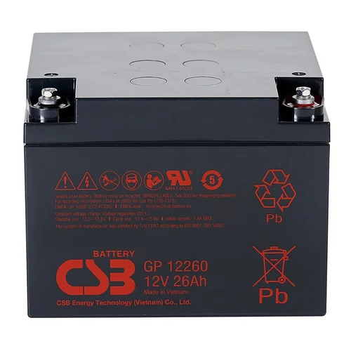

Свинцово-кислотная аккумуляторная батарея CSB GP 12260 I, 12 В, 26 Ач, 9.9 mΩ, Максимальный ток заряда 7.8 А, Вес 8.45 кг, Тип клемм: под гайку и болт М5
Аккумулятор CSB GP12260 I
CSB
14 130
Свинцово-кислотный герметичный необслуживаемый аккумулятор CSB GP GP 12260 I обладает высокой энергоотдачей и превосходными характеристиками для использования в новейших образцах ИБП. Батарея номинальным напряжением 12 В обладает эквивалентным ресурсом в 26 Ah.
Малый вес и доступная емкость позволяют использовать модель самостоятельно или собирать в целую батарею в зависимости от особенностей эксплуатации. Использование технологии рециркуляции газа и устойчивых к разрушению сплавов позволили герметизировать корпус, сделав источник энергии удобным и необслуживаемым.
Серия GP (General Purpose) предусматривает в конструкции наличие устойчивого сплава свинца и кальция для электродов. В результате обеспечена повышенная выходная мощность и долговечность. Продукция герметизированна, не нуждается в регулярной доливке воды, может эксплуатироваться в любом положении, монтироваться в корпуса ИБП. клеммы под гайку и болт М5 обеспечивают простое подключение и надежный контакт.
Аккумуляторная батарея герметизирована, может монтироваться и использоваться в любом положении.

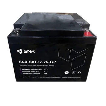

SNR-BAT-12-26-GP
