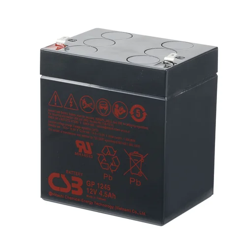

Свинцово-кислотная аккумуляторная батарея CSB GP 1245 F2, 12 В, 4.5 Ач, 37.7 mΩ, Максимальный ток заряда 90 А, Вес 1.66 кг, Тип клемм: F1/F2
Аккумулятор CSB GP 1245 F2
CSB
3 818 ₽
Свинцово-кислотный герметичный необслуживаемый аккумулятор CSB GP 1245 FR обладает высокой энергоотдачей и превосходными характеристиками для использования в новейших образцах ИБП. Батарея номинальным напряжением 12 В обладает эквивалентным ресурсом в 4.5 Ah.
Малый вес и доступная емкость позволяют использовать модель самостоятельно или собирать в целую батарею в зависимости от особенностей эксплуатации. Использование технологии рециркуляции газа и устойчивых к разрушению сплавов позволили герметизировать корпус, сделав источник энергии удобным и необслуживаемым.
Серия GP (General Purpose) предусматривает в конструкции наличие устойчивого сплава свинца и кальция для электродов. В результате обеспечена повышенная выходная мощность и долговечность. Продукция герметизированна, не нуждается в регулярной доливке воды, может эксплуатироваться в любом положении, монтироваться в корпуса ИБП. F1/F2 клеммы обеспечивают простое подключение и надежный контакт.
Аккумуляторная батарея герметизирована, может монтироваться и использоваться в любом положении.

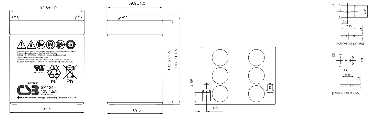

Габаритные размеры:
Тип АКБСтационарный GP AGM VRLA
Номинальное напряжение, В(DC)12
Емкость (25°С), Ач4.5
Тип клеммF1 / F2
Внутреннее сопротивление,мОм37.7
Срок службы5 лет
Высота, мм107.7
Ширина, мм69.9
Длина, мм92.8
Вес, кг1,66
