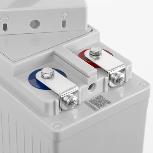

Свинцово-кислотный герметичный необслуживаемый аккумулятор SNR с регулируемым клапаном VRLA (Valve-Regulated Lead-Acid) с внутренней рекомбинацией газа и абсорбированным электролитом (технология AGM Absorbent Glass Mat). Фронтальное исполнение.
Батареи SNR предназначены для установки в 19, 23 дюймовые шкафы и стойки, также используются в других случаях, когда необходимо компактное размещение батарей.
Фронтальное расположение клемм облегчает установку и сокращает время на обслуживание и замену батарей. Хорошие характеристики при небольших токах разряда делают эти батареи лучшим выбором для телекоммуникационных систем и других ответственных нагрузок, рассчитанных на длительное время автономии.

Тип АКБФронт-терминальный AGM VRLA
Номинальное напряжение, В(DC)12
Емкость (25°С), Ач150
Тип клеммM6
Внутреннее сопротивление,мОм4.8
Ток короткого замыкания, A2173
Максимальный ток заряда, А30
Диапазон рабочих температурразряд: -40˚С ~ 50˚С
заряд: -20˚С ~ 45˚С
хранение: -20˚С ~ 40˚С
Саморазряд< 4% в месяц, при 25°С
Срок службы12 лет
Высота, мм310
Ширина, мм110
Длина, мм549
Вес, кг46
