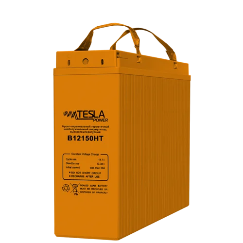

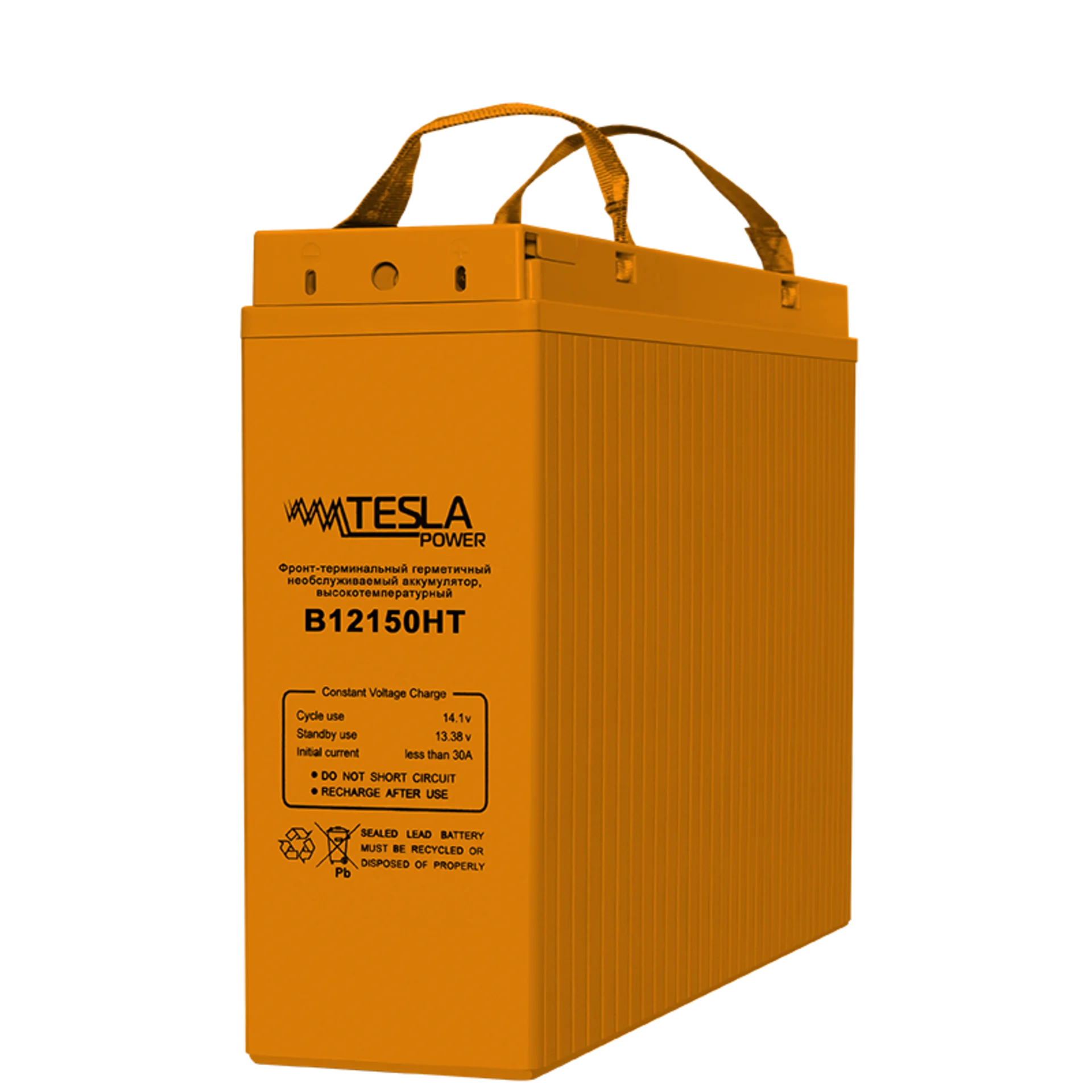

Фронт-терминальная свинцово-кислотная аккумуляторная батарея Tesla Power 12В, 150 Ач, 3.2 mΩ, Ток короткого замыкания: 2852 A, Вес: 49 кг, Тип клемм: M6
Акция
Фронт-терминальный герметичный необслуживаемый аккумулятор Tesla Power 12VDC 150Ач, высокотемпературный
Tesla Power
41 116 ₽
-45%
22 657 ₽
завтра, бесплатно
Отгрузим в ТК для доставки: 27 ноября
Высокотемпературные свинцово-кислотные аккумуляторные батареи Tesla Power - герметизированныe, необслуживаемые АКБ с системой рекомбинации газов (VRLA), выполненные по технологии AGM (электролит, абсорбированный в сепараторе).
Батареи Tesla Power предназначены для установки в 19, 23 дюймовые шкафы и стойки, также используются в других случаях, когда необходимо компактное размещение батарей.
Фронтальное расположение клемм облегчает установку и сокращает время на обслуживание и замену батарей. Хорошие характеристики при небольших токах разряда делают эти батареи лучшим выбором для телекоммуникационных систем и других ответственных нагрузок, рассчитанных на длительное время автономии.
Отличительной особенностью данной серии является расширенный диапазон температуры окружающей среды. Рабочая температура  35°С. При этом срок службы составляет 12 лет. Это позволяет увеличить срок эксплуатации АКБ до 2х раз в экстремальных условиях.

Габаритные размеры, мм
Тип АКБВысокотемпературный фронт-терминальный AGM VRLA
Номинальное напряжение, В(DC)12
Емкость (25°С), Ач150
Тип клеммM6
Внутреннее сопротивление,мОм3.7
Максимальный ток заряда, А30
Срок службы12 лет
Высота, мм310
Ширина, мм110
Длина, мм549
Вес, кг46
