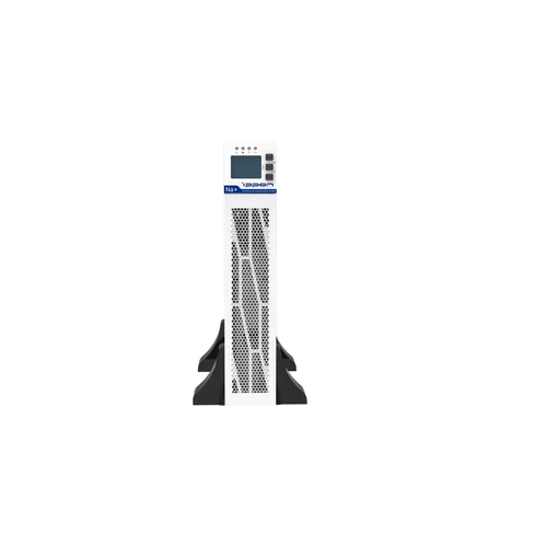

Na+ RTA 2000 – однофазный источник бесперебойного питания с натриевой аккумуляторной батареей.
Источник бесперебойного питания Ippon Na+ RTA 2000 2000Вт 2000ВА белый

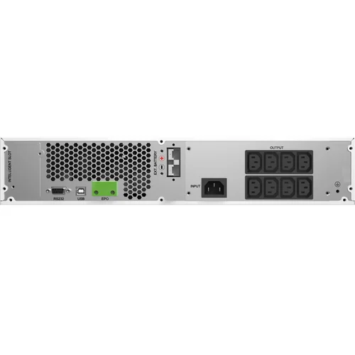

  • Интеллектуальный слот дает возможность удаленного управления и мониторинга по сети по протоколу SNMP или сухие контакты (карты приобретаются дополнительно)
  • USB и RS-232 порты для связи с компьютером или сервером позволяют легко интегрировать ИБП в существующую инфраструктуру и мониторить его состояние.

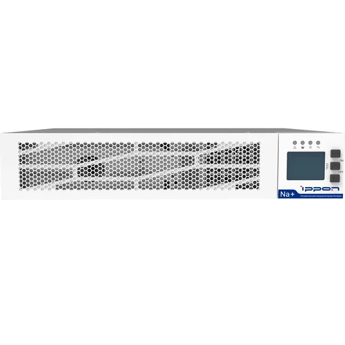

  • Поворотный ЖК-экран обеспечивает отображение информации о режиме работы, состоянии нагрузки, событиях, измерениях и настройках, а также позволяет переключаться между рабочими режимами.

Модель проста в вводе в эксплуатацию, эксплуатации и обслуживании. Корпус выполнен из металла, передняя панель пластиковая. Управление и настройка Na+ RTA осуществляется с помощью механических кнопок и информационного ЖК-экрана с подсветкой. На экране отображается текущий режим работы, уровень заряда батарей и мощность подключенной нагрузки, напряжение и частота.

Тип и количество выходных розеток(8) IEC 60320 C13

Коммуникационный портUSB
EPO
SNMP слот (опционально)
RS-232
