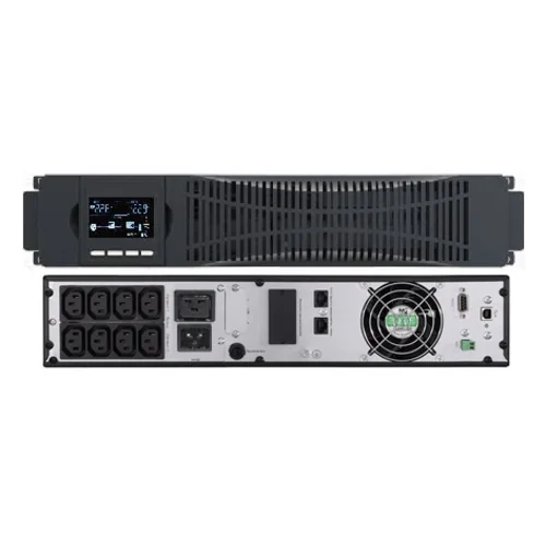

Обращаем внимание! На артикулах с пометкой (уценка) претензии по внешнему виду и комплектации не принимаются, оборудование продается "как есть". ИБП Он-Лайн SNR серии ELEMENT II 3000ВА/3000Вт (PF-1.0), 1ph+N+PE (220-240В), 72В (DC), без встроенных аккумуляторов (ток заряда 12А), цветной ЖК-экран, USB/RS232/INTELLIGENT SLOT, RJ-45, REPO, выходные розетки: 8 x IEC-320 C13/1 x IEC-320 C19, Rack/Tower, высота 2U

Источник бесперебойного питания SNR-UPS-ONRM-3000-XL72 без встроенных АКБ, поэтому для обеспечения автономной работы необходимо подключить 6 аккумуляторов последовательно, так как изображено на рисунке.

Тип ИБПOn-line
Форм-факторRack Tower
Мощность (ВА)3000
Мощность (Вт)3000
Коэффициент выходной мощности (PF)1
Эффективность (КПД) в режиме работы от сети≥ 90% при 100% нагрузке
Входные характеристики
Фаза, вход1
Входное соединениеIEC320 C20
Напряжение на входе (В)110-300 (AC)
Частота на входе (Гц)46 - 54 Гц или 56 - 64 Гц (автоопределение)
Выходные характеристики
Фаза, выход1
Тип и количество выходных розетокIEC 320 C19 x 1; IEC 320 C13 x 8
Напряжение на выходе (В)220 В (AC) ± 2% (208, 230, 240 В (AC) опционально)
Частота на выходе (Гц)50/60 Гц ±1 Гц
Аккумуляторные батареи
Наличие встроенных АКБНет
Технология АКБСвинцово-кислотные
Емкость АКБ (Ач)Зависит от емкости внешних аккумуляторов
Количество АКБ (шт)6
Напряжение АКБ (В)72
Максимальный ток заряда, А12
Максимальное количество линеек4
Время обеспечения резервным питанием при 50% нагрузкеЗависит от емкости внешних аккумуляторов
Интерфейсы
Коммуникационный портRS232
Сухие контакты (опция)
SNMP слот
USB
Условия эксплуатации
Температура эксплуатации, °Cот 0 до 40
Физические характеристики
Размеры ИБП ВхШхГ (мм)86,5x440x600
Вес ИБП, кг8,8
