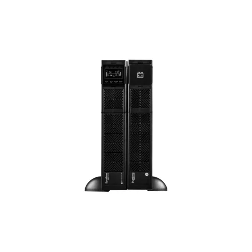

ИБП серии Smart-Save Online SRV предназначены для защиты электронного оборудования при нарушениях подачи электроэнергии, скачках напряжения и тока, колебаниях напряжения в электросети и крупных сбоях энергосистемы. ИБП работает в широком диапазоне входной сети, имеет корректировку коэффициента мощности на входе, USB-порт и последовательный порт, есть возможность установки опциональных коммуникационных карт: SNMP, сухие контакты, Modbus.
Преимущества:
  • Топология двойного преобразования (On-Line)
  • Высокий выходной коэффициент мощности PF=0.9
  • Синусоидальная форма выходного напряжения
  • Конвертируемый форм-фактор для напольной установки (по-умолчанию) или для установки в серверные стойки (комплект салазок приобретается отдельно)
  • USB HID (human interface device) — функция, которая позволяют видеть базовую информацию о заряде ИБП на ПК без установки и/или входа в ПО (для моделей до 3 кВА включительно)
  • Управляющее ПО в комплекте поставки
  • Продвинутый LCD-дисплей и звуковая сигнализация
  • Управляемая группа розеток (для моделей до 3кВА включительно)
  • Энергосберегающий режим (для моделей до 3 кВА включительно)
  • Наличие разъёма EPO для системы аварийного отключения (для моделей 6 и 10 кВА)
  • Дистанционное управление питанием ИБП через сеть (при наличии SNMP-платы)
  • Возможность подключения до 10 дополнительных внешних батарейных блоков (для моделей с индексом XL)
  • «Горячая» пользовательская замена батарей
  • Встроенная функция самодиагностики
