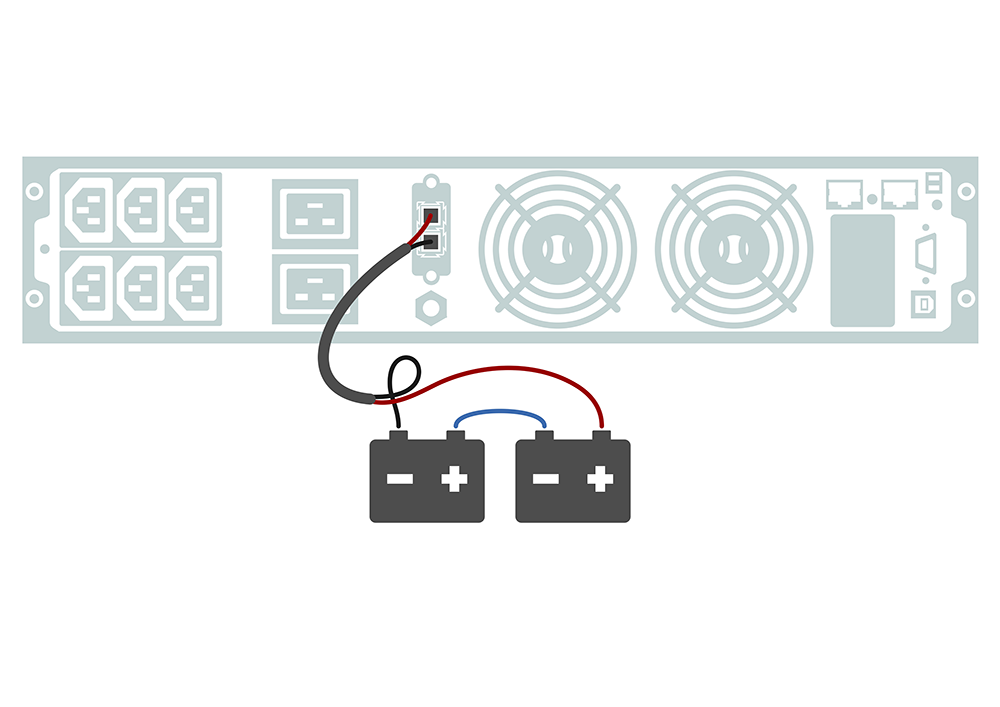

Источник бесперебойного питания SNR-UPS-ONRM-1000-XL24 без встроенных АКБ, поэтому для обеспечения автономной работы необходимо подключить 2 аккумулятора последовательно, так как изображено на рисунке.
Схема подключения АКБ к ИБП
