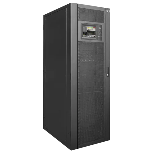

Шасси модульного источника бесперебойного питания 300 кВА/300 кВт серии SМ. Шасси вмещает в себя до 6 модулей мощностью 50 кВА (cиловые модули SNR-UPS-ONM-50SMX33 приобретаются отдельно)
Модульный онлайн ИБП серии SM предназначен для защиты систем трехфазного электропитания серверных, ЦОД, промышленного и медицинского оборудования от перебоев в работе электросети, перепадов и искажений напряжения и частоты, импульсных и высокочастотных помех.
Модульные ИБП подходят для быстро растущего бизнеса: их архитектура позволяет расширять конфигурацию по мере роста бизнеса до 300 кВА. Данная конструкция ИБП позволяет обеспечить резервирование или гибкое наращивание мощности.
Модульные источники бесперебойного питания серии SM объединяют в себе современные трехуровневые технологии выпрямителей IGBT (биполярных транзисторов с изолированным затвором) с управляющей логикой DSP (цифровых сигнальных процессоров). Обладая высоким коэффициентом входной мощности, низким показателем THDi (суммарное значение коэффициента нелинейных искажений) и высокой эффективностью системы, данные устройства могут работать с любыми типами нагрузок. Модульная конструкция обеспечивает надежную и стабильную работу критического оборудования.
Каждый силовой модуль имеет возможность горячей замены, что позволяет легко увеличивать мощность и упрощает обслуживание системы. Независимое управление каждым модулем исключает риски, связанные с отказом вследствие выхода из строя одного элемента. При отказе или отсоединении одного модуля система продолжает работать и обеспечивать бесперебойную подачу электроэнергии, гарантируя высокий уровень надежности и защиты.

Информативный русскоязычный дисплей позволит оператору управлять ИБП и контролировать все измеряемые параметры, наблюдать состояние ИБП и аккумуляторов, просматривать журналы событий и аварийных сигналов.
Страница ИБП включает в себя поле заголовка, область информации, версию, состояние работы и подменю
На мини-схеме схематично показаны пути протекания тока и текущий режим работы ИБП. Зеленый цвет прямоугольников означает нормальную работу блока, белый цвет означает отсутствие блока и красный цвет сообщает об отсутствии блока или его аварии.
В меню Модуль отображается вся исчерпывающая информация о состоянии силовых модулей. Независимое управление каждым модулем исключает риски, связанные с отказом системы вследствие выхода из строя одного элемента
Пользователь может просмотреть графики выходного напряжения, тока и напряжение байпаса коснувшись соответствующих иконок на левой стороне страницы. Графики можно масштабировать.
