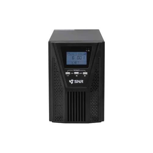

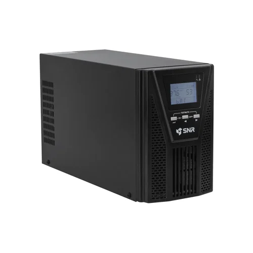

  • Множество функций, настраиваемых с помощью ЖК-дисплея: выходное напряжение, EOD, автостарт, режим Bypass, ECO режм, и режим преобразования частоты;

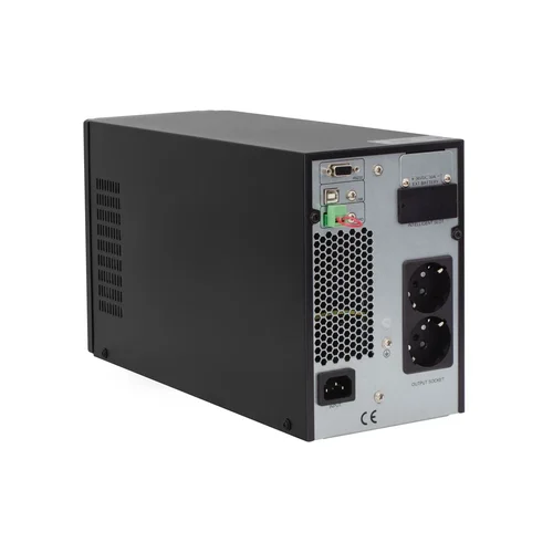

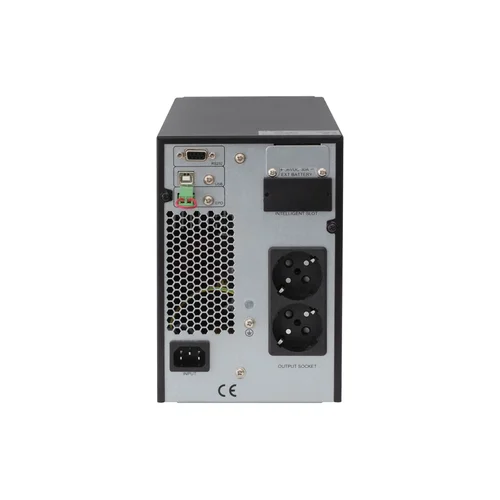

  • Стандартные коммутационные интерфейсы: один коммуникационный порт RS-232, один коммуникационный порт USB, а также внутренний слот для установки карты SNMP или «сухие» контакты;
  • Вся важная информация отображается на экране устройства: мощность нагрузки и состояние аккумулятора отображаются в режиме динамических изображений. Очень просто отслеживать процесс функционирования ИБП, когда ИБП выходит из строя, на дисплее отображается код ошибки, и оборудование можно восстановить в кратчайшие сроки при помощи таблицы кодов неисправностей.

Здравствуйте. В виду того, что блок батарей не имеет встроенного зарядного устройства и заряжается от ИБП, у которого ток зарядного устройства - 1А, допускается подключать к ИБП не более одного блока батарей. На блоке батарей есть только один разъем для подключения к ИБП, под второй заглушкой разъем для следующего блока батарей отсутствует.
