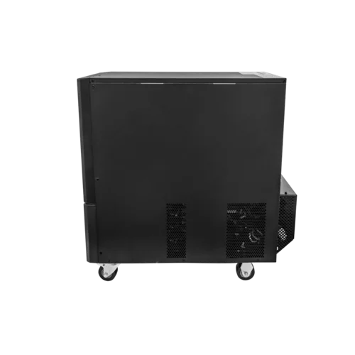

Добрый день! Возможен ли горизонтальный монтаж данного ИБП?
NAG
17.07.2026, 05:21

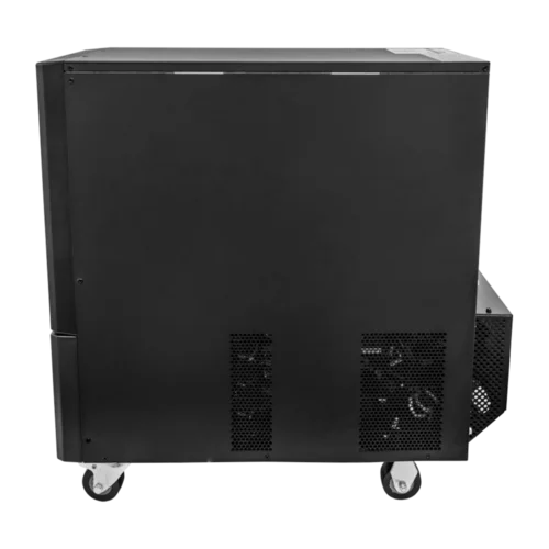

Здравствуйте. Нет, эксплуатировать этот ИБП лёжа на боку не допускается. Модель SNR-UPS-ONT-020-BXL31 относится к классу On-Line Tower (башенное исполнение) и конструктивно рассчитана только на вертикальную установку. Не допускается по причине нарушения охлаждения. У этого ИБП принудительный обдув радиаторов настроен на движение воздуха спереди назад, также на боковых панелях имеются отверстия для движения воздуха снизу вверх. Если положить устройство на бок, нарушится конвекция, заблокируются вентиляционные отверстия на той стороне, которая окажется снизу, и ИБП может перегреться. Да, это не произойдет в один момент, но будет проявляться со временем. Если ИБП разместить просто лежа на полу, то дополнительно существует риск проникновения пыли внутрь корпуса в большем объеме, чем при вертикальной установке, что дополнительно ухудшит охлаждение. Если нужно разместить ИБП горизонтально (например, в стойке или на полке), для этих целей выпускается серия ONRT (Online Rack/Tower) — их можно установить и вертикально, и в 19-дюймовую стойку на салазках. Модель с «ONT» в артикуле — чисто напольная башня. Как итог: строго вертикально. На любом боку – нельзя.
