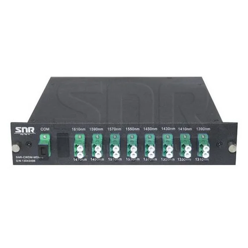

Пассивное устройство спектрального мультиплексирования-демультиплексирования специально разработано для работы с BiDi CWDM SFP и обеспечивает работу 16-и оптических каналов по одному волокну.
Мультиплексор CWDM одноволоконный 16-канальный для BIDI CWDM SFP (Tx/Rx:1310-1610нм), APC-полировка
34 104
Гарантия 36 месяцев
Пассивное устройство спектрального мультиплексирования-демультиплексирования для 16-и оптических каналов. Специально разработано для работы с BIDI CWDM SFP. Исполнение в виде 1/2-слота позволяет совместно с шасси SNR-MDM-CHASSIS более рационально использовать занимаемое пространство.
Основные особенности:
  • Оптические интерфейсы поддерживают все протоколы в диапазоне от 10Mb до 10G;
  • Низкая стоимость по сравнению с DWDM технологией;
  • Исполнение в виде 1/2-слоте позволяет более рационально использовать занимаемое пространство;
  • Оптические порты TRx типа LC/APC, COM типа SC/APC;
  • Полностью пассивная система. SNR-CWDM-MDM-16/M-APC, CWDM, MUX/DEMUX, FMU-MC, FT-MUX, MD-1F, мультиплексор

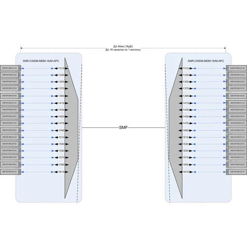

Подскажите пожалуйста схему подключения мультиплексора SNR-CWDM-MDM-16/M-APC, если правильно понимаю то в 16 портов LC мы подключаем, условно 16 eth. 1000Base-X, и через COM порт одним волокном стандартным, разъемом SC уходим на другой подобный мультиплексор?
NAG
07.11.2024, 11:52
Добрый день! Это мультиплексор для BIDI CWDM, если простым языком это очень капризное решение, чувствительное к качеству линии. Рекомендую рассмотреть вариант с использованием например SNR-CWDM-MDM-8/M-MON-UPG. Схема подключения нарисована в карточке товара, в разделе описание. Если каналов нужно более 8ми, тогда рекомендуем рассмотреть переход на DWDM.
