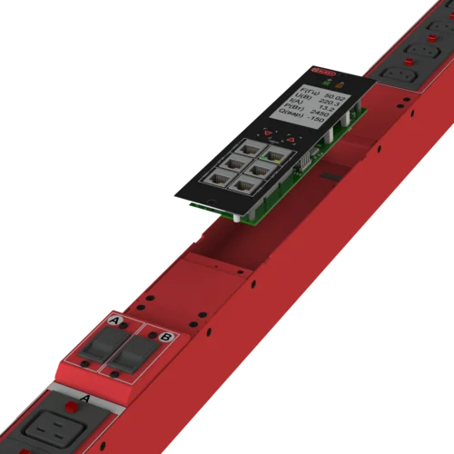

Линейка интеллектуальных блоков распределения питания (Metered PDU) в вертикальном ZeroU исполнении.
Модели позволяют производить дистанционный мониторинг параметров электропитания и состояние микроклимата в телекоммуникационном шкафу. Дополнительно, обладают возможностью управления электропитанием на уровне группы розеток. Обеспечивают удобное и эффективное планирование энергопотребления.
Применение в инфраструктуре центров обработки данных и узлов связи, а также, в шкафах управления в составе комплексов АСУ ТП
Основные особенности:
  • Минимальное пространство в IT-стойке: 0U 19"
  • Широкий выбор конфигураций подключения нагрузки
  • Возможность применения розеток с фиксацией кабеля
  • Удаленный мониторинг параметров сети (общий по прибору)
  • Дистанционное управление электропитанием по блоку (группе розеток) через встроенный Web-интерфейс
  • Интеграция с системами верхнего уровня (SCADA/DCIM) по протоколам: SNMP и ModBus-TCP
  • Управление устройством в интуитивно понятном web-интерфейсе
  • Возможность "горячей" замены модуля мониторинга
  • Ключевые параметры сети выводятся на TFT-дисплей
  • Мониторинг микроклимата в пространстве телекоммуникационного шкафа: (2) цифровой датчик температуры/влажности
  • Низкопрофильные автоматические выключатели с защитой от случайного выключения
  • Уменьшенные габариты корпуса
  • Крепление без использования инструмента на 19" раму IT шкафов/стоек российских и иностранных производителей
  • Возможность кастомизации под индивидуальные технические требования
