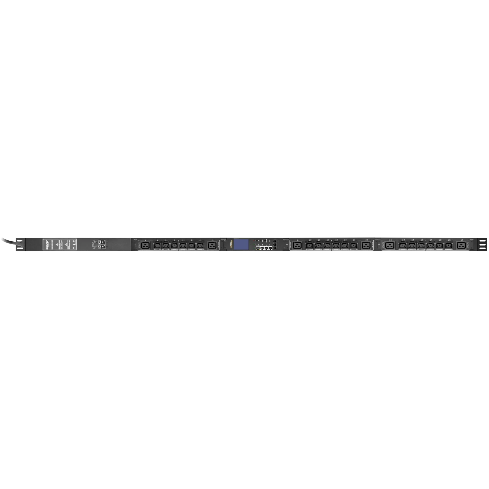

Блок розеток с функциями измерения и управления каждой розеткой серия STD, 18xC13, 6xC19, вход IEC60309 32A (2P+PE)
