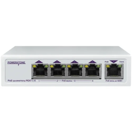

4-портовый PoE удлинитель Ethernet PEXT 1/4, 802.3at и 802.3af совместимость, не треб. внешнего питания, до -40С.
PoE коммутатор/удлинитель интерфейса Ethernet 10/100/1000Mbs PEXT 1/4. 4 PoE выхода, 1 PoE вход, совм. с 802.3af/at, до -40С
POWERTONE
7 508
завтра, бесплатно
Отгрузим в ТК для доставки: 1 сентября
Ethernet соединения точка-точка ограничены длиной в 100м. Для того, чтобы преодолеть это ограничение в линейке устройств POWERTONE есть очень полезное устройство – PEXT 1/4, PoE удлинитель на 4 порта
С PoE-удлинителем PEXT устройства (Powerer Devices, PD) такие как PoE IP камеры, PoE VoIP телефоны, PoE Wi-Fi точки могут быть подключены на расстояниях 200, 300 и 400 метров, с многократным применением удлинителя.
PoE удлинитель PEXT 1/4 не требует внешнего питания, работает от передаваемого PoE, потребляя всего 3 Вт, что является наименьшим потреблением мощности, среди всех устройств данного класса.

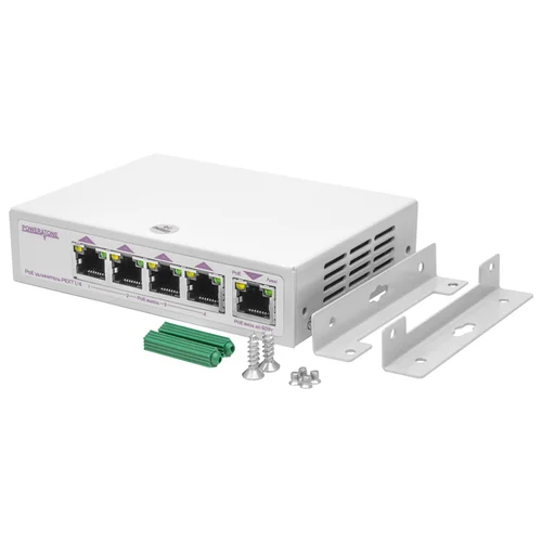

Комплектацияпаспорт,силикагель - 1шт
саморез с дюбелем - 2шт
крепление (уши) - 2шт, винты- 4шт
