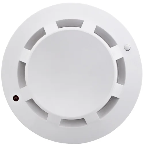

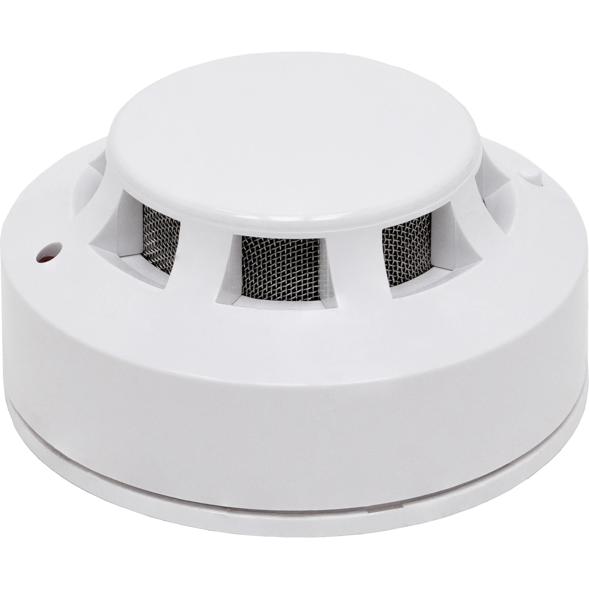

Дымовой извещатель ИП212-44 в комплекте с модулем согласования МС-01, четырехпроводный шлейф, напряжение питания 9-36В, тип выхода: релейный НР
Извещатель пожарный ИП212-44 с МС-01 "ДИП44 с МС01"
2 725 ₽
30 ноября, бесплатно
Отгрузим в ТК для доставки: 1 декабря
Назначение:
Дымовые извещатели ИП212-44 в комплекте с модулями согласования МС-01 предназначены для обнаружения возгораний, сопровождающихся появлением дыма, и передачи в четырехпроводные шлейфы охранно-пожарных приборов и расширителей сигнала тревожного сообщения «Пожар».
Технические характеристики:
Напряжение питания (от источника постоянного тока), В     от 9 до 36
Ток, потребляемый извещателями ИП212-44 с МС-01 в дежурном режиме при максимальном напряжении питания 15В, мА, не более     0,15
Ток, потребляемый извещателями ИП212-44 с МС-01 в сработавшем состоянии, мА, не более     25
Сопротивление выходной цепи оптореле МС-01, в замкнутом состоянии, не более, Ом     100
Сопротивление выходной цепи оптореле МС-01, в разомкнутом состоянии, не менее, не более, Ом     500 000
Сопротивление изоляции между выходными цепями оптореле и цепями питания, кОм, не менее     500
Габаритные размеры, мм, не более     Ф 100х49
Масса, кг, не более     0,2
Диапазон робочих температур извещателя, °С     от минус 30 до +60
Средний срок службы, лет, не менее     10

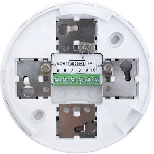

Извещатель ИП212-44 с МС-01 имеет в розетке модуль согласования МС-01, обеспечивающий возможность подключения извещателя в четырехпроводные шлейфы ППК. В модуле МС-01 применено одноканальное оптореле с нормально-разомкнутыми контактами, которые замыкаются при срабатывании извещателя. Схема модуля МС-01 приведена на рисунке.
