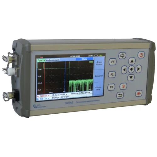

Универсальный оптический рефлектометр TOPAZ-9400-B-85-30-31-55-PMH служит для проведения паспортизации, тестирования и поиска дефектов на всех видах оптоволоконных линий от локальных сетей и сетей доступа до городских и магистральных сетей. Также данная модель имеет встроенный измеритель мощности, источник излучения и визуальный локатор дефектов волокна.
Особенности ТОПАЗ-9400-B-85-30-31-55-PMH:
  • Четыре длины волн в одном приборе: 850/1300/1310/1550 нм
  • Три режима измерений: Реальное время, Авто, Эксперт
  • Автоматический выбор параметров тестирования линии
  • Автоматическая проверка качества подключаемых оптических разъемов
  • Автоматическая проверка наличия оптического сигнала в измеряемом волокне
  • Высокое разрешение облегчает обнаружение и оценку дефектов в волокне
  • Измеритель мощности, источник излучения и визуальный локатор повреждений в одном корпусе
  • Измеритель мощности и источник в режиме идентификации длины волны совместимы с приборами ТОПАЗ-7000-А / ТОПАЗ-7000-АL / ТОПАЗ-7000-AR/ARX
  • Запись в память более 1000 результатов измерений (файл в формате Bellcore / Telcordia)
  • Формирование имени файла по шаблону
  • Программное обеспечение для обработки и хранения данных измерений
  • Обновление внутреннего ПО прибора через USB
  • 5-дюймовый цветной сенсорный дисплей с подсветкой и высоким разрешением
  • Автономная работа с помощью встроенной аккумуляторной батареи из двух Li-Ion элементов 18650, а также возможности питания от USB или внешнего блока питания 5 В
  • В случае исчерпания ресурса батареи есть возможность самостоятельной замены элементов батареи
