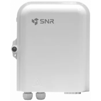

Оптическая распределительная коробка на 8 абонентских портов, предназначена для подключения в сетях FTTH/GPON
Коробка распределительная оптическая SNR-FTTH-FDB-08KX
1 107 ₽
5 октября, бесплатно

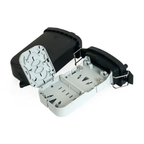

Оптический бокс SNR-FTTH-FDB-08KX используется в системах передачи данных для соединения и коммутации магистральных и абонентских оптических кабелей, а также механической защиты сварных соединений оптических волокон. Он может использоваться в качестве кроссировочного узла при реализации вводно-распределительных устройств, телекоммуникационных кроссов. Допускает ввод двух линейных оптических кабелей и до 24 абонентских отводов.

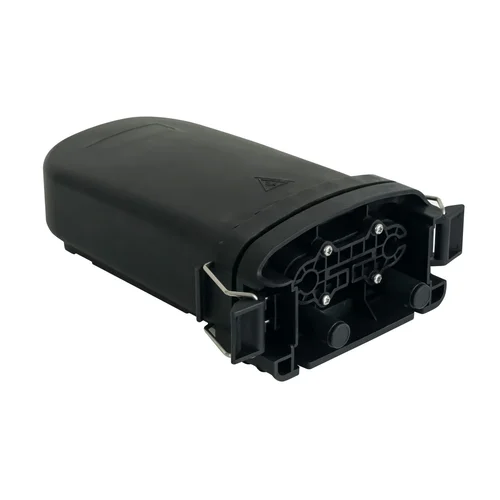

Корпус бокса изготовлен из пластика устойчивого к ультрафиолетовому воздействию и расчитан на эксплуатацию в широком температурном диапазоне (-60°C ~ +70°C). Степень защиты IP65 позволяет использовать SNR-FTTH-FDB-08KX как внутри помещений, так и для уличного монтажа.
Применение:
  • FTTH;
  • PON;
  • телекоммуникационные сети;
  • локальные сети.

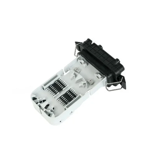

Внутри бокса расположена откидная двусторонняя панель с широким углом открытия, что существенно упрощает процесс монтажа и обслуживания. На одной стороне панели находится адаптерная планка, позволяющая разместить до 9 оптических адаптеров типа SC и LC Duplex.  На другой стороне расположена сплайс-кассета для фиксации гильз КДЗС и размещения запаса оптического волокна и оптических делителей 1/16. Возможность установки оптических делителей позволяет использовать SNR-FTTH-FDB-08KX при строительстве PON сетей.
Тип монтажаУличный
Материал:PP
ЦветЧерный
Количество вводов линейного кабеля2
Допустимый диаметр вводимых кабелей, ммдо 12
Количество выводов абонентского кабеля8
Количество устанавливаемых адаптеров9
Тип устанавливаемых адаптеровSC/LC Duplex
Степень защитыIP65
Габаритные размеры,мм268x154x83
ВЕС, КГ1,78
