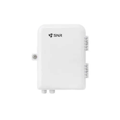

Оптический распределительный бокс на 16 абонентских портов SC/LC Duplex, предназначен для подключения в сетях FTTH при помощи абонентских кабелей
Коробка распределительная оптическая SNR-FTTH-FDB-16A
1 207
Отгрузим в ТК для доставки: 31 июля

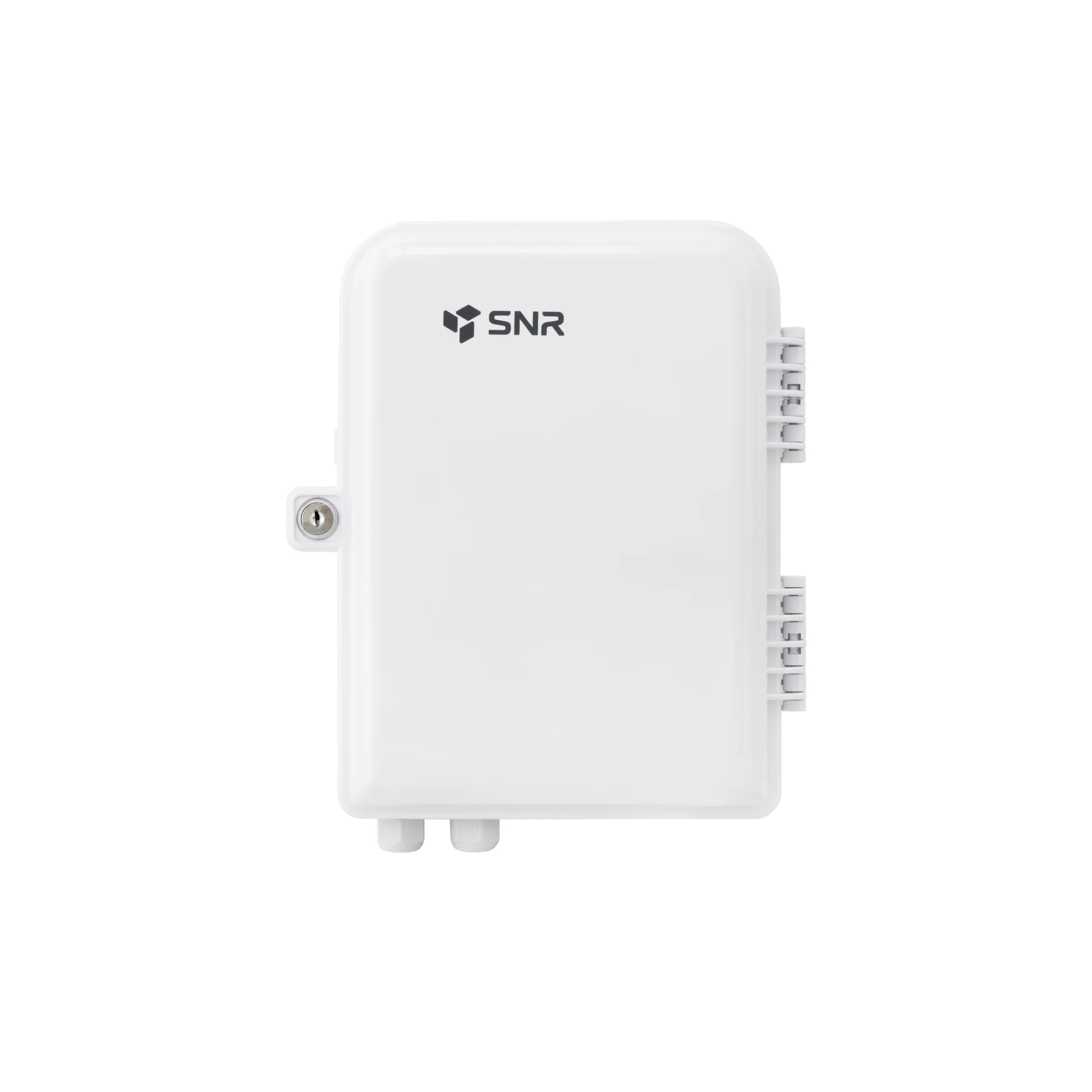

Оптический бокс SNR-FTTH-FDB-16A используется в системах передачи данных для соединения и коммутации магистральных и абонентских оптических кабелей, а также механической защиты сварных соединений оптических волокон. Он может использоваться в качестве кроссировочного узла при реализации вводно-распределительных устройств, телекоммуникационных кроссов. Допускает ввод двух линейных оптических кабелей и до 16 абонентских отводов.
Корпус бокса изготовлен из пластика устойчивого к ультрафиолетовому воздействию и расчитан на эксплуатацию в широком температурном диапазоне (-40°C ~ +60°C). Степень защиты IP65 позволяет использовать SNR-FTTH-FDB-16A как внутри помещений, так и для уличного монтажа.

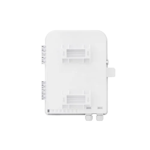

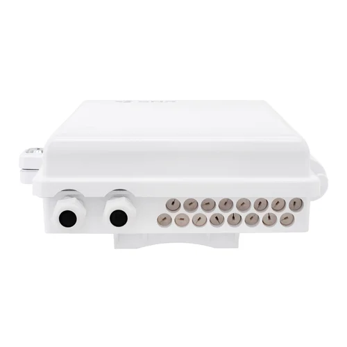

На задней стенке расположены отверстия для настенного крепления и монтажной ленты для последуюшей установки бокса на опоре.Встроенный замок обеспечивает защиту от несанкционированного доступа.

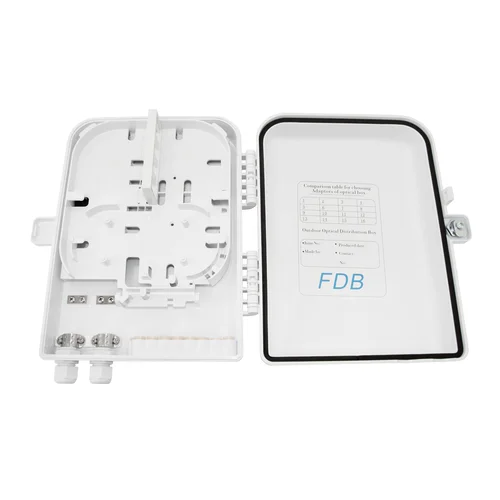

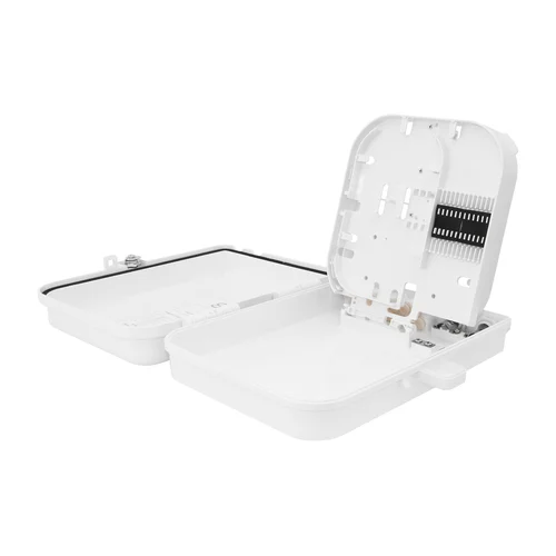

Внутри бокса расположена откидная двусторонняя панель с широким углом открытия (более 90°), что существенно упрощает процесс монтажа и обслуживания. На одной стороне панели находится адаптерная планка, позволяющая разместить до 16 оптических адаптеров типа SC и LC Duplex.  На другой стороне расположена сплайс-кассета для фиксации гильз КДЗС и размещения запаса оптического волокна и оптических делителей 1/16. Возможность установки оптических делителей позволяет использовать SNR-FTTH-FDB-16A при строительстве PON сетей.

Количество вводов линейного кабеля2
Допустимый диаметр вводимых кабелей, ммдо 13
Количество выводов абонентского кабеля16
Количество устанавливаемых адаптеров16
Тип устанавливаемых адаптеровSC/LC Duplex
Степень защитыIP65
Температура эксплуатации, °Cот -40 до 85
Габаритные размеры,мм305х270х76
ВЕС, КГ1,25
Количество в упаковке10

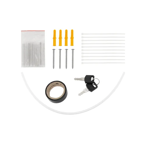

Комплект поставкиБокс SNR-FTTH-FDB-16A - 1 шт
Ключ - 1 шт
Транспортная трубка - 2 шт
Уплотнители для абонентских кабелей - 16 шт
Расходные материалы: саморезы, дюбели, стяжки, гильзы КДЗС - 1 комплект
