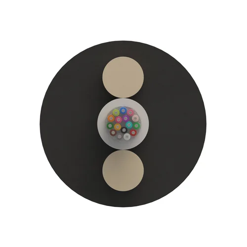

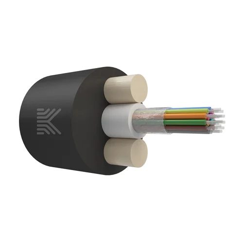

Конструкция:
  • Волоконно-оптический кабель имеет оптический сердечник в виде центральной трубки, выполненной из полимерного материала. Внутри центральной трубки расположены оптические волокна.
  • Применяются оптические волокна в соответствии с рекомендациями ITU-T G.652.D, G.655, G.657.A, ISO/IEC 11801.
  • Оптический модуль из ПБТ по всей длине заполнен гидрофобным гелем.
  • Силовой элемент представлен в виде диэлектрических стеклопластиковых прутков или стальных оцинкованных проволок.
  • Внешняя оболочка: полиэтилен или полимерный материал, не распространяющий горение при одиночной или групповой прокладке. Внешняя оболочка является устойчивой к УФ излучению.
