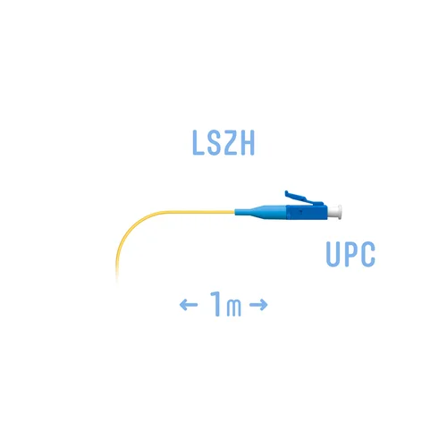

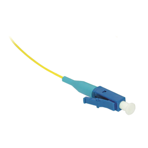

Пигтейл LС/UPC, SM, 1 метр (диаметр 0,9 мм)
Пигтейл LC/UPC SM (0.9) 1m
55,04
Оптический пигтейл LС/UPC представляет собой отрезок оптического волокна в буферном покрытии 0,9 мм и длиной 1 метр, оконцованный с одной стороны коннектором LС, тип полировки - UPC (Ultra Physical Contact).
Наружная оболочка пигтейла изготовлена из LSZH (Low Smoke Zero Halogen).
Пигтейл применяется для оконцовки оптических кабелей в кроссах или боксах путем сварки, или механического соединения свободного конца пигтейла с волокном кабеля.
