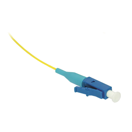

Оптический пигтейл LС/UPC представляет собой отрезок оптического волокна в буферном покрытии 0,9 мм и длиной 1,5 метра, оконцованный с одной стороны коннектором LС, тип полировки - UPC (Ultra Physical Contact).
Наружная оболочка пигтейла изготовлена из LSZH (Low Smoke Zero Halogen).
Пигтейл применяется для оконцовки оптических кабелей в кроссах или боксах путем сварки, или механического соединения свободного конца пигтейла с волокном кабеля.

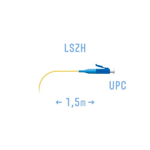

Тип патчкордаРаспределительный (Simplex)
Тип волокнаSM
Тип коннектора ALC
Тип полировки коннектора AUPC
Диаметр кабеля, мм0,9
Материал оболочкиLSZH
Цвет оболочкиЖелтый
Типичные вносимые потери, дБ≤0,20
Максимальные вносимые потери, дБ≤0,20
Воспроизводимость, дБ≤0,10
Заменяемость, дБ≤0,20
Обратное отражение, дБ≥50
