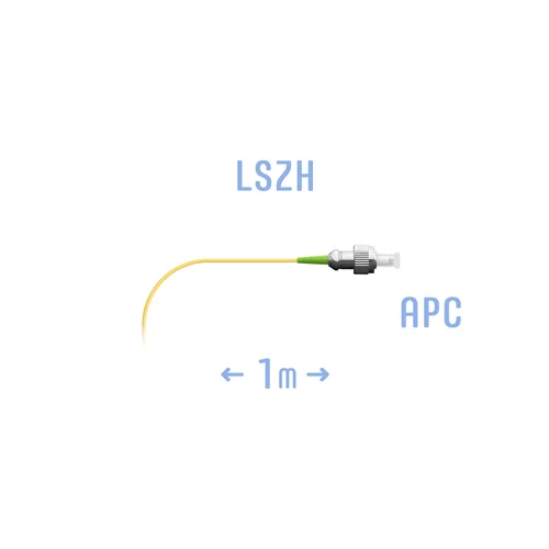

Оптический пигтейл FС/APC представляет собой отрезок оптического волокна в буферном покрытии 0,9 мм и длиной 1 метр, оконцованный с одной стороны коннектором FС, тип полировки - АPC (Angled Physical Contact).
Наружная оболочка пигтейла изготовлена из LSZH (Low Smoke Zero Halogen).
Пигтейл применяется для оконцовки оптических кабелей в кроссах или боксах путем сварки, или механического соединения свободного конца пигтейла с волокном кабеля.
