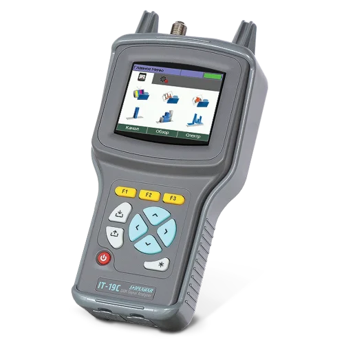

Анализатор сигналов DVB-C Планар ИТ-19C - это обновленная версия одного из самых популярных анализаторов сигнала стандарта DVB-C ИТ-09С и ИТ-09QAM. Он предназначен для измерения параметров телевизионных каналов с аналоговой и с цифровой модуляцией. Измеритель может быть использован как в лабораторных условиях при питании от внешнего источника питания, так и в полевых условиях при питании от встроенного аккумулятора или от бортовой сети автомобиля.
Особенности:
  • Измерение параметров аналоговых каналов: уровень мощности канала, отношение видео/аудио, отношение сигнал/шум;
  • Измерение параметров цифровых каналов DVB-C: уровень мощности канала, MER, BER, констелляционная диаграмма, количество ошибочных пакетов транспортного потока MPEG, запас по помехоустойчивости;
  • Встроенный анализатор спектра;
  • Расширенный частотный диапазон от 5 до 1006 МГц;
  • Автоматическое определение параметров цифровых каналов (частота канала, символьная скорость, вид модуляции);
  • Измерение напряжения дистанционного питания кабельной сети в диапазоне от 10 до 100 В;
  • Одновременное измерение мощности канала и цифровых параметров MER, BER;
  • Работа с персональным компьютером по USB-интерфейсу.

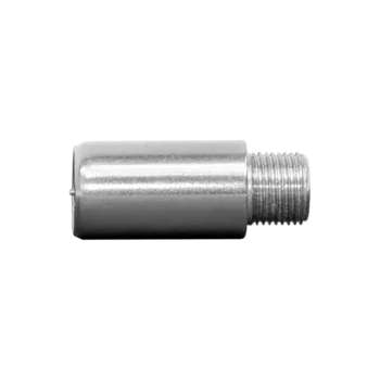

ВЧ переходник F-F - 1 шт.
